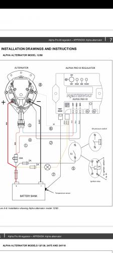

Quel regolatore (di carica più che solo di tensióne) secondo me si aggiunge all originale dell' alternatore.. almeno sugli alternatore standard tipo Bosch..
Può darsi che sugli alternatore Mastervolt nautici sia l unico regolatore presente.

sugli alternatore standard tipo Bosch.. Può darsi che sugli alternatore Mastervolt nautici sia l unico regolatore presente. Mi piace quel prodotto un sacco. Più del DC dc..ma costa una follia. Esisterà qualcosa di simile molto più economico? Cavolo 360 euro un regolatore di tensione/carica senza gestione della corrente, quando per 100 euro si trova un DC DC. Ma non capisco una cosa che ti ho già chiesto. Secondo te la corrente massima di prima fase è quella dell alternatore? Però il nome dei modelli indica pure la corrente  Tipo 12/115 ..per dire... Ma non ha cavi di potenza..non capisco.
Rettifico.. é tutto abbastanza confuso.
Praticamente gli alternatori mastervolt vengono già con il regolatore Alpha pro.
Ma tale regolatore è adatto anche ad alternatori Bosch -comoatibili.
La corrente è limitata dall' alternatore.
Praticamente mettendo quel.regolatore su un qualsiasi alternatore, si ha la stessa cosa di un DC DC, ma con la corrente massima dell' alternatore stesso e non limitata.
Poi il regolatore fa le stesse fasi di carica di un DC DC, compensazione di caduta e temperatura...e si può programmare il tempo di assorbimento.
Fantastico.. proprio il prodotto che cerco senza la pecca del DC DC e senza le perdite del DC DC.
Comunque essendo fatto anche per alternatore Bosch -comoatibili, credo che non ci siano problemi nell usare la massima corrente dell' alternatore. Perché questa massima corrente, a bassi regimi non ci sarà.e a batteria carica non ci sarà.

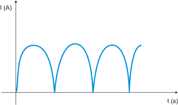

Si perchè ha un notevole ripple, che la batteria assorbe
15/06/2018 11024
Inserito il 05/08/2023 alle: 19:46:28
In risposta al messaggio di rubylove del 05/08/2023 alle 19:40:50
Ripple intendi lo sbalzo di tensione quando stacchi un carico all improvviso?
Io se stacco 40A di colpo sull alternatore, la tensione sulle batterie sale pochissimo per un niente..ma immagino che vada visto con oscilloscopio per vedere bene.
A proposito ho ancge imparato che quando si stacca un relè, sulla bobina si crea un attimo una tensione anche molto alta..e andrebbe messo un diodo prima della bobina se a monte del relè c'è elettronica delicata.

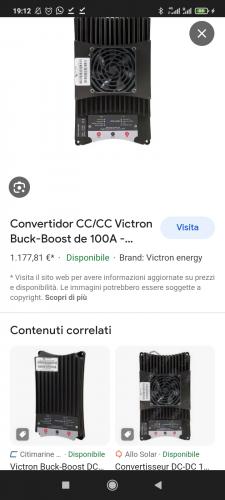

Il victron esiste solo da 30 se non sbaglio.
Esiste fino a 100/150A ma è back boost e costa tipo 600 Euro da 50A e più di 1000 da 100Alaugh
Carica pure batterie a 24 v da alternatore 12v . Ottimo.
Questo
Il classico victron Orion non lo voglio per principio perché non ha la possibilità di stare in rete con shunt e sensori e questo mi fa inc...reangry
Sono fissazioni ok ma ho dato soldi alla marca anche per queste possibilità..e mi fanno un prodotto che diversamente da tutti i loro Caricatori non lavora in rete bluetooth!!

per vedere bene. A proposito ho ancge imparato che quando si stacca un relè, sulla bobina si crea un attimo una tensione anche molto alta..e andrebbe messo un diodo prima della bobina se a monte del relè c'è elettronica delicata.
Ripple = ondulazione, non è dovuta a motivi esterni ma al fatto che si tratta di corrente continua che è stata raddrizzata da una fonte alternata.
Se deriva da una fonte di corrente alternata a 50Hz monofase e vengono raddrizzate le due semionde (ponte di diodi) si avranno oscillazioni a 100 Hz ma tutte nel quadrante positivo  (o negativo) quindi si tratta di corrente continua pulsante che 100 volte al secondo va a zero e ritorna al picco massimo
Quando si deve alimentare un circuito elettronico l'uscita pulsante viene livellata con delle grosse capacità (condensatori) che portano il ripple a livelli accettabili,  nelle auto non ci sono grossi condensatori di filtraggio come negli alimentatori domestici, questo compito lo assolve la batteria che funge da grande condensatore
Inoltre la sorgente non è monofase ma trifase e questo diminuisce ulteriormente il ripplle.
Il ponte raddrizzatore non è composto da 4 diodi come da una sorgente alternata monofase ma da 6 diodi esattamente come la corrente alternata trifase domestica che ha uno sfasamento di 120 gradi anzichè 180 come la monofase
Modificato da rubylove il 06/08/2023 alle 08:46:11
09/06/2015 5874
Inserito il 06/08/2023 alle: 08:59:04
In risposta al messaggio di Hunter85 del 05/08/2023 alle 19:46:28
Ripple intendi lo sbalzo di tensione quando stacchi un carico all improvviso? Io se stacco 40A di colpo sull alternatore, la tensione sulle batterie sale pochissimo per un niente..ma immagino che vada visto con oscilloscopio
Si, la bobina di un rele essendo un induttore crea un picco di tensione inversa che può danneggiare l'eventuale transistor che lo eccita, il diodo montato rovesciato, fuga questo picco quando si manifesta, nelle schede elettroniche che controllano dei relè ad esempio anche quelle che si usano nella domotica, ce ne sono anche senza relè, sono uscite open collector dove il collettore del transistor è libero di essere usato a piacimento del progettista, non sempre serve un relè, quindi a secondo del tipo di utilizzo si monta il diodo  mentre se la scheda ha gia il relè montato di sicuro ha anche il diodo di protezione gia montato in parallelo allo stesso

Come può limitare la corrente se non gestisce i cavi di potenza, che restano diretti da alternatore a batterie? Non ti seguo...
Non sò se per questo si riferisce al loro alternatore, in questo caso l'uscita sarebbe diretta perchè il loro regolatore agirebbe all'interno e se con un alternatore normale sarebbe collegato allo stesso modo
Vedo cavi piccoli che probabilmente oltre a leggere la temperstura potrebbero eccitare più o meno lo statore regolando la corrente, è solo una supposizione
Pero a questo punto se è come dici tu il discorso si fa interessante, effettivamente sulla piastrina ci sono solo controlli questo fa pensare che potrebbe essere montato al posto del regolatore standard e questo cambia tutto
Ho un amico ingegnere elettronico in pensione da poco che ha anche una barca a vela con motori ausiliari, quindi con tutta l'impiantistica dei servizi ecc.. voglio chiedergli se conosce questa azienda
Hai visto che fanno anche alternatori isolati? Così ti puoi montare il tuo shunt sul negativo prima di andare a massa
prova a contattarli, io  contatto il mio amico ma non oggi, è domenica, sono invitato a pranzo fuori ma ne farei a meno volentieri per stare tutto il giorno in mutande a fare nulla, ciao
Modificato da rubylove il 06/08/2023 alle 09:22:08
15/06/2018 11024
Inserito il 06/08/2023 alle: 11:43:11
In risposta al messaggio di rubylove del 06/08/2023 alle 09:19:39
Non sò se per questo si riferisce al loro alternatore, in questo caso l'uscita sarebbe diretta perchè il loro regolatore agirebbe all'interno e se con un alternatore normale sarebbe collegato allo stesso modo Vedo cavi
piccoli che probabilmente oltre a leggere la temperstura potrebbero eccitare più o meno lo statore regolando la corrente, è solo una supposizione  Pero a questo punto se è come dici tu il discorso si fa interessante, effettivamente sulla piastrina ci sono solo controlli questo fa pensare che potrebbe essere montato al posto del regolatore standard e questo cambia tutto Ho un amico ingegnere elettronico in pensione da poco che ha anche una barca a vela con motori ausiliari, quindi con tutta l'impiantistica dei servizi ecc.. voglio chiedergli se conosce questa azienda Hai visto che fanno anche alternatori isolati? Così ti puoi montare il tuo shunt sul negativo prima di andare a massa prova a contattarli, io  contatto il mio amico ma non oggi, è domenica, sono invitato a pranzo fuori ma ne farei a meno volentieri per stare tutto il giorno in mutande a fare nulla, ciao
Si ho visto che fanno alternatore isolati. Immagino costino un botto perché tutta la loro roba costa cara.
Lo shunt alla fine lo ho messo tra motorino avviamento e telaio. Sull unico collegamento di massa tra motore e telaio. Quindi vedo tutta la corrente alternatore, esclusa la elettrovalvola del gasolio e la candela del termoavviatore pernil freddo (oltre 30A che però sono solo in avvio al freddo). Perché queste 2 cose hanno il negativo dalla carcassa sul motore..tutti il resto (fari, carica BS, inverter, tutto) lo vedo .e a motore spento lo vedo dalla bm, che va al telaio tramite lo stesso cavo (dopo il motorino).

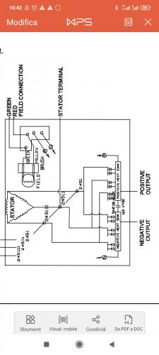

Dice che quel coso gestisce corrente di campo fino a 20A. A a che fare con questo che hai detto?
Qui lo schema di collegamento del regolatore a un alternatore
Screenshot_2023-08-06-10-41-46-748_cn_wps_moffice_eng.jpgScreenshot_2023-08-06-10-42-24-010_cn_wps_moffice_eng.jpg
Ah ok per il ripple alternatore..devo approfondire lo studio della corrente alternata e della frequenza e delle fasi...prima o poilaugh

Si certo...ma quanto costa un DC DC da 65A? Certo quel regolatore mastervolt costa ancora di più..360 euro.mai nella vita. Ma mi intriga il principio. Se esistesse una cosa simile a 3 fasi a un terzo del prezzo... Il victron
esiste solo da 30 se non sbaglio. Esiste fino a 100/150A ma è back boost e costa tipo 600 Euro da 50A e più di 1000 da 100A Carica pure batterie a 24 v da alternatore 12v . Ottimo. Questo Il classico victron Orion non lo voglio per principio perché non ha la possibilità di stare in rete con shunt e sensori e questo mi fa inc...re Sono fissazioni ok ma ho dato soldi alla marca anche per queste possibilità..e mi fanno un prodotto che diversamente da tutti i loro Caricatori non lavora in rete bluetooth!!  I miei abbaglianti sono 13A e 11 gli anabbaglianti.. comunque certo di notte bene che va il mio alternatore ha a disposizione circa 50A per i servizi. Ho visto 72A dal mio alternatore da 65. Appena acceso accelerando ovviamente. È sempre per la temperatura?
Non ho mai compreso le differenze tra la serie Orion TR e  quello buck/boost perche anche i TR devono essere buck/boost ovvero stepup/stepdown  perchè devono poter adattare la tensione in ingresso da piu bassa a più alta e anche da più alta a piu bassa
se ci fai caso la serie TR ha l'ingresso minimo a 7V e massimo a 17 volt quindi se in uscita il caricabatterie è impostato a 14,5 deve tirarli fuori da una tensione variabile da 7 a 17V quindi deve convertire in giu e in sù ovvero buck/boost
15/06/2018 11024
Inserito il 07/08/2023 alle: 11:26:13
In risposta al messaggio di rubylove del 07/08/2023 alle 00:08:02
e anche da più alta a piu bassa se ci fai caso la serie TR ha l'ingresso minimo a 7V e massimo a 17 volt quindi se in uscita il caricabatterie è impostato a 14,5 deve tirarli fuori da una tensione variabile da 7 a 17V quindi deve convertire in giu e in sù ovvero buck/boost
cool.
In effetti...
Può essere che l altro faccia proprio anche 12/24 e 24/12.
Ho appena letto che ha input 10-30v e output sempre 10-30v.
In effetti è adatto ad alternatore 12v con batterie 24v e viceversa.
Inoltre ha dei settaggi da PC più avanzati.
E ha tagli di corrente molto grandi fino a 150A.
In effetti con l.orion devi scegliere se 12-12, 12-24, 24-24 o 24-12.
Con uqell altro hai tutte le possibilità in un solo modello.
