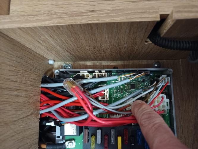

Allora... Aprendo il portafisubil non vedo nessuna incisione, ma: Qui si vede il cavo dell'inverter che direi sia da 32 Qui insieme a quello del DCDC che A OCCHIO E COROCE potrebbe essere da 16 Che dite?
Ho misuri il diametro del cavo oppure la scatola nera del fusibile e leggere sul capicorda

Quel 32 credo sia il metraggio del cavo raggiunto nella matassa.
La sezione del cavo più grosso potrebbe essere 25mmq.

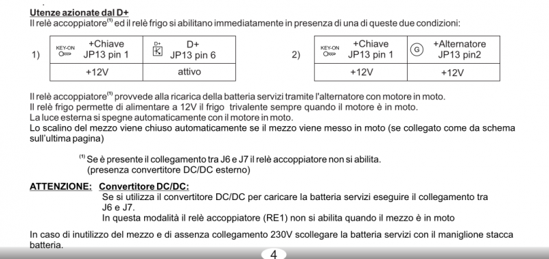

Salve, vorrei installare un DCDC Ne325 ma non riesco a capire questo ponticello J6J7 sul derivatore marcato Ne196 ma che in effetti credo sia Ne356 dove diavolo sono. WhatsApp%20Image%202026-02-17%20at%2016_06_50.jpeg

Due faston, qualche cm di filo, come in segno rosso yesSchermata%20del%202026-02-19%2020-54-00.pngSchermata%20del%202026-02-19%2020-55-43.png
