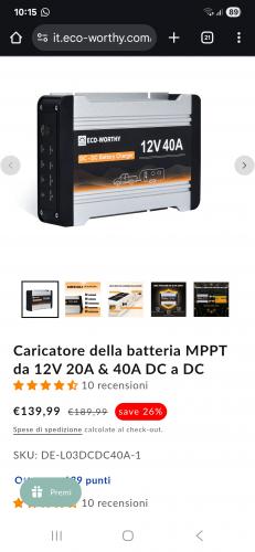

sto valutando quale dc-dc collegare alla batteria eco worty da 300 ah che pensavo di prendere, pensavo a quello di eco worty che mi consentirebbe di gestire anche la carica da pannello al posto del regolatore solare presente o meglio andare sul classico Orion?

https://it.eco-worthy.com/produ...

Ho montato pure io quel DC-DC da 40A.
Cablato con cavo da 25mmq va bene e fornisce circa 42A.
Siccome ha l'attivazione/disattivazione automatica, a me non mi piace molto quel sistema, ho aggiunto un relè da 200A comandato da D+, l'ho messo per essere certo della disattivazione.
Ho aggiunto anche un interruttore manuale il serie al D+ per poterlo attivare all'occorrenza.

Ho montato pure io quel DC-DC da 40A. Cablato con cavo da 25mmq va bene e fornisce circa 42A. Siccome ha l'attivazione/disattivazione automatica, a me non mi piace molto quel sistema, ho aggiunto un relè da 200A comandato
da D+, l'ho messo per essere certo della disattivazione. Ho aggiunto anche un interruttore manuale il serie al D+ per poterlo attivare all'occorrenza.
Ciao, mi sembra un prodotto interessante suppongo che i 40A siano complessivi tra alternatore e solare, mi sai dire se riscalda durante la carica ?
Ero indirizzato verso l'orion xs 50 proprio perché non dovrebbe scaldare.
Penso che se hai aggiunto il relè è perché non ci sono altri sistemi per fermare la ricarica e credo che a volte sia utile farlo.

Ciao, mi sembra un prodotto interessante suppongo che i 40A siano complessivi tra alternatore e solare, mi sai dire se riscalda durante la carica ? Ero indirizzato verso l'orion xs 50 proprio perché non dovrebbe scaldare.
Penso che se hai aggiunto il relè è perché non ci sono altri sistemi per fermare la ricarica e credo che a volte sia utile farlo. Ciao grazie Giò
Si, singolarmente è in grado di fornire 40A con MPPT e 40A con DC-DC....ma se usati contemporaneamente è solo 40A complessivi.
Il mio è fissato al telaio in metallo del sedile passeggero e scalda pochissimo.
Il sistema automatico di attivazione/spegnimento funziona, sente quando si attiva l'alternatore, ma anche quando è spento assorbe una piccola corrente dalla BM, e in ogni caso non c'è modo di disabilitare l'attivazione.
Con il relè+interrutore su D+. posso decidere se ricaricare o meno la BS da alternatore, nel mio caso, soprattutto in estate, il FV basta e avanza e diventa inutile l'attivazione del DC-DC ogni volta che accendo il motore.
Ho messo anche un interruttore all'ingresso del MPPT per escludere la ricarica della litio in rimessaggio.

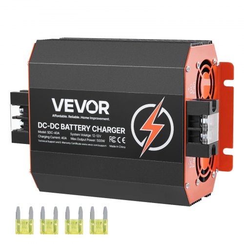

Esiste anche una ottima linea di dcdc da alternatore (da 20, 30, 40 e 60A), venduti da Vevor, con un buon rapporto qualità/prezzo; due miei conoscenti li hanno montati un paio d'anni fa circa, finora tutto ok.

Quasi quasi prendo davvero un vevor... pensavo ad un 40a, se ho letto giusto il mio alternatore é da 140 ah, considerando i 15a del trivalente posso osare qualcosa in più?20251020_152541.jpg

Guarda..., opinione personale..., 40 Ah non sono pochi, oltretutto non sappiamo che tipo di impianto hai, originale o già modificato? Hai almeno 16 mmq dalla batteria motore a quella servizi?
In primis valuterei questo, per non avere problemi di sicurezza, poi, non so se ancora sia cosi..., ma Renogy aveva un offerta molto buona per il DC-DC da 40 A con bluethoot, nuova versione, molto pratica e che, a detta loro..., scalda poco.
