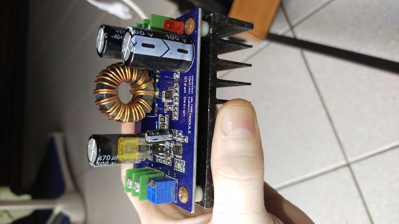

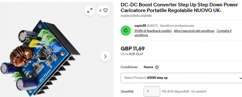

Personalmente porto sempre fisso in camper un oggetto che ho preso 7/8 anni fa, può sostituire temporaneamente sia il DC-DC che il regolatore, fornisce in uscita 20A max regolabili, a tensioni regolabili da 8 a 32V...in ingresso accetta da 8 a 32V ...praticamente uno step-up/step-down.
Ne ho presi tre a 15euro.
Usati un sacco di volte nei miei test, non si rompono mai.
E' ancora in commercio, è un oggettino che se sai usare è utilissimo per mille cose. Si trova anche a meno.

Lo avevo adocchiato anche io tempo fa...di fatto è un dcdc nudo e crudo...che costa un'inezia. Mi sono sempre domandato perché non utilizzarlo al posto di quelli da gioielleria: mi pare faccia lo stesso lavoro, ma senza livrea. Perché dici "temporaneamente"? Troppo...esile?

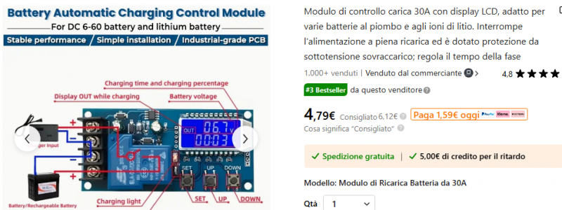

Dico temporaneamente perchè resta a tensione fissa, non stacca quando la batteria è carica, quindi serve staccare manualmente.
Si può aggiungere un dispositivo che stacca al raggiungimento della carica, pure lui costa nulla (ho preso anche questo), basterebbe chiudere tutto in una scatola e con poco si avrebbe un DC-DC programmabile e universale.
Li ho provati ad usare al banco per caricare 4 batterie diverse, funziona bene, ma li ho usati sempre e solo al banco.
Ecco il controller programmabile:

Grazie per la conferma! Si, ho visto anche il limitatore che hai pubblicato.
Questo conferma che ci fanno pagare oggetti "di moda" 10 volte il loro reale valore...e 20 volte quelli da vetrina. In realtà quello che c'è dentro vale pochi soldi, e i progetti sono elementari, nessuna tecnologia particolare.

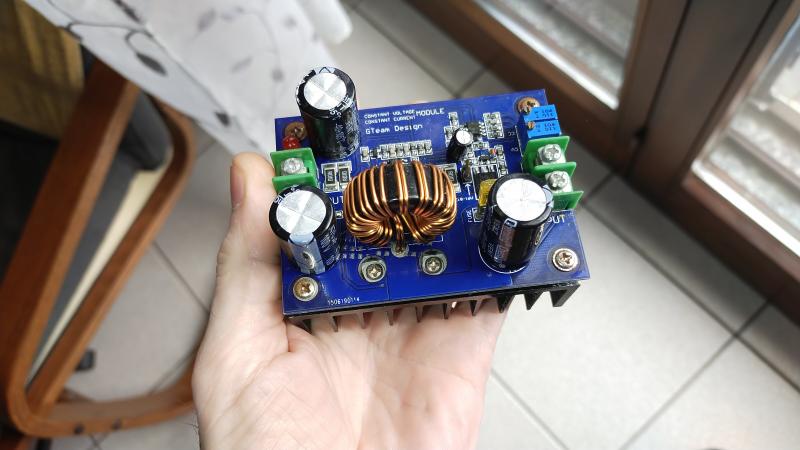

In realtà su quel DC-DC ci sono alcuni aspetti costruttivi che non vanno benissimo per apparecchiature da montare in ambito veicolare.
I componenti in verticale (condensatori, bobina) dovrebbero essere montati in orizzontale.
Comunque se si dovesse montare in camper basterebbe fissare quei componenti con lacche o resine, anche semplice smalto per unghie va bene.
In ogni caso come dici tu i costi di realizzazione di schede di quel tipo, anche progettate per veicolare, costa pochissimo rispetto ai prezzi di vendita...è il mercato a fare il prezzo non il contenuto di ciò che si compra.
Spesso ho aperto oggetti fatti per i nostri mezzi e venduti a caro prezzo, oggetti in cui non vengono rispettate regole di progetto basilari per dispositivi soggetti a vibrazioni.
Molte volte ho dovuto laccare bobine/trasformatori che fischiano/ronzano, soprattutto su carica batterie, regolatori e persino un riscaldatore a gasolio.
