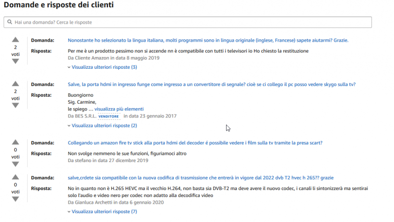

si hai ragione, forse qualche specifica in piu' farebbe comodo ! :-)
https://www.amazon.it/Generico-...
se qualcuno gia' usa qualche decoder con codifica 10bit, mi puo' suggerire qualche modello eventualmente da adocchiare?
grazie!
MODIFICA:
mi sa che mi ha gia' risposto AMAZON riguardo l'articolo postato da me prima...
pardon!
