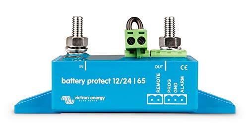

Non a caso ho messo sul mio camper un protettore di batterie Victron da 65 Ampere che assolve al compito di accendere tutte le utenze e di scollegare tutto se la tensione delle BS scende troppo.

Sul mio BatteryProtect Victron ho impostato una tensione critica di sgancio a 12 Volt, non 10,5 come fanno certe centraline, ma soprattutto tengo sempre cariche le batterie con i pannelli solari.
La tensione critica di sgancio del Victron viene preannunciata da un segnale elettrico che la mia centralina autocostruita gestisce producendo un messaggio vocale.
L'Eberspacher, come tutti i riscaldatori a gasolio, subisce danni se viene scollegato dal 12 Volt durante il funzionamento alla massima potenza, per questo motivo l'ho collegato direttamente alla BS.
Se si tiene il camper al chiuso o non si ha un pannello solare e si ha timore a lasciare sempre collegato il caricabatterie di bordo, cosa questa che però fanno i campeggiatori stanziali da Aprile ad Ottobre, ci si può sempre procurare un mantenitore di carica a 230 Volt di debole potenza, di quelli che vendono per le piccole batterie degli scooter.
Poi diodo+resistenza per mantenere in salute anche la BM

Senza aprire altro 3d, posso chiedere ad emme48, come funziona e come collegarlo questo BatteryProtect Victron? Su bm o BS? e in generale il suo utilizzo.
mi ha incuriosito ma leggendo chi lo vendo ci ho capito poco.

Eccolo.
Come dice Ciro le batterie dovrebbero ben sopportare scariche fino a 11,9 Volt, ma non c'è un limite netto tipo che a 11,91 va tutto bene e a 11,89 si rompe la batteria, il degrado è proporzionale all'uso che si fa della batteria, sia in tensione raggiunta, sia per quanto tempo la batteria sta scarica e anche dalla corrente prelevata espressa in Ampere.
Questo oggetto è semplicemente un relè che si può accendere e spegnere tramite un comando remoto, però c'è un'elettronica interna che prevede lo scollegamento automatico se la tensione scende troppo, questo valore può essere scelto tramite in settaggio fatto con un banale pulsante.
Essendo un oggetto che usa un MOSFET il flusso della corrente è monodirezionale, significa che possiamo collegarci un carico (luci, frigo, autoclave ecc...) ma NON possiamo collegarci un sistema di ricarica come i pannelli solari o il caricabatterie a 230 Volt.
Io ho installato questo oggetto perché sul mio camper non ho una centralina commerciale ma uso solo semplici interruttori che alimentano le utenze, prelevando però energia con un oggetto come questo che protegge le batterie.

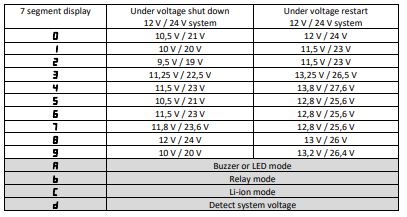

Tra tutti i possibili settaggi io ho impostato il numero 8 che considera 12 Volt il limite minimo per la BS... ma c'è un pulsante... in caso di disperazione posso sempre premerlo finché non compare il numero 6 o addirittura il 3, ma deve essere una cosa da fare solo in casi particolari sapendo bene cosa comporta.
Normalmente questa cosa la fa la centralina originale del mezzo, ma considera che il settaggio tipico è quello del numero 5.
Ho però una centralina fatta da me che, tra le tante cose che fa, controlla la tensione della BS attivando eventuali messaggi vocali se qualche valore sconfina quelli che imposto io.
Oppure scollega delle utenze se la tensione scende troppo, sempre impostabili da me.

Il BatteryProtect avrei voluto metterlo, è ancora nella lista acquisti purtroppo però, avendo le batterie molto distanti tra loro dovrei metterne 2.
Se non ricordo male, l'intervallo tra Distacco e Riavvio sia variabile tra 1V e 2V.
Il fatto che più bassa sarà la tensione del distacco più alta sarà quella da raggiungere per il suo riavvio mi fa temere di restare troppo lungo senza energia.

tra 1V e 2V. Il fatto che più bassa sarà la tensione del distacco più alta sarà quella da raggiungere per il suo riavvio mi fa temere di restare troppo lungo senza energia. IL diodo+resistenza e i pannelli solari sono sempre presenti. Ciro. Scusa Marco, stavamo rispondendo insieme.
La tabella è quella e prevede 14 possibili settaggi corrispondenti ad altrettante coppie di valori, esclusi A, B, C e D che hanno un significato diverso.
Se imposti 8 il Victron scollega il carico quando la tensione scende a 12 Volt e non riattacca finché non risale a 13, oppure riattacca anche a 12,1 se lo spegni e poi lo riaccendi.
La tensione di ricollegamento si riferisce solo all'automatismo.
Ma tutti questi discorsi non sono OT perché si riferiscono a come evitare la solfatazione che, se presente, va eliminata con costose apparecchiature potenti, non con quegli oggetti che lavorano con pochi milliWatt.
