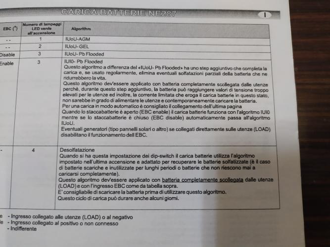

Inserito il 11/04/2022 alle: 09:42:19
Proseguendo nella risoluzione del problema sto ordinando la nuova BM, ora il mio dubbio è:
Avendo istallato delle BS agm non ho settato il caricabatterie Nordelettronica su agm perché ho pensato che, quando si attiva il parallelo durante la carica, avrebbe forzato troppo la tensione anche sulla BM.
È giusto il mio dubbio ?
Mi conviene montare una BM agm ?
oppure è preferibile una BM come l'originale,  scollegare il parallelo dal caricabatterie e sostituirlo con il diodo+resistenza ?
Oppure mi sto ponendo un problema che non esiste ?
Grazie Giò

24/08/2008 16079
Inserito il 11/04/2022 alle: 10:03:10
In risposta al messaggio di Giochigio del 11/04/2022 alle 09:42:19
Proseguendo nella risoluzione del problema sto ordinando la nuova BM, ora il mio dubbio è: Avendo istallato delle BS agm non ho settato il caricabatterie Nordelettronica su agm perché ho pensato che, quando si attiva il
parallelo durante la carica, avrebbe forzato troppo la tensione anche sulla BM. È giusto il mio dubbio ? Mi conviene montare una BM agm ? oppure è preferibile una BM come l'originale,  scollegare il parallelo dal caricabatterie e sostituirlo con il diodo+resistenza ? Oppure mi sto ponendo un problema che non esiste ? Grazie Giò
Se hai 2 BS AGM, setta il carica su AGM, la BM non centra niente, riceve la carica da alternatore e parallelatore, (o diodo+resistenza),  mai direttamente dal caricabatterie, ovviamente in un normale impianto.

Metti una normalissima ma buona batteria d'avviamento e lascia i collegamenti così come stanno.
Se vuoi mettere il diodo+resistenza fallo solo se hai sempre una fonte di ricarica disponibile, tipo un pannello solare o un collegamento alla rete 230V anche saltuario, tipo una volta a settimana, in caso di permanenza parecchio più lunga senza alcuna fonte di ricarica oltre alla BM potresti scaricare anche la BS.

Inserito il 11/04/2022 alle: 10:07:29
Aggiungo una foto dei settaggi possibili
sempre grazie Giò
