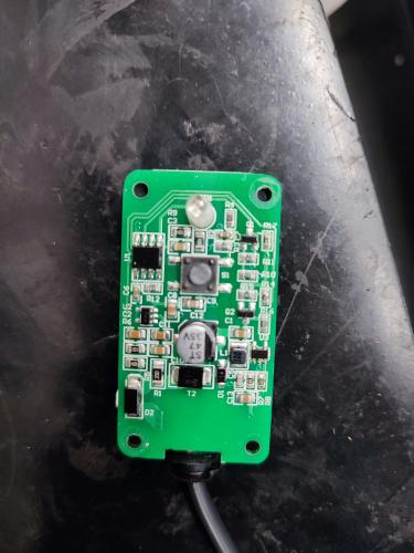

Non ne ho idea,ma potresti provarlo attaccandoci un tester e verificare se ha un'azione pulsante(mi sembra che funzionino in questo modo)Dalla foto non si capisce cosa sia:lo scatolotto sembra vada attaccato al polo della batteria,lo scatolino più piccolo con il pulsantino giallo sembra un interruttore(potrebbe essere una sorta di antifurto che stacca la batteria?)

si tolgono in fase di preparazione il led è fisso, quando schiacci ok pulsante lampeggia a intermittenza, per questo credo sia un desolfatatore

Allora, questi arrivano montati sulle batterie e vengono tolti in fase di preparazione. Sulla scatoletta c'è scritto solo rimuovere prima della consegna. Io avevo la batteria del camper morta a 11v, non si caricava piu, e volevo usarla per l'ozzonizzatore, il caricabatterie non partiva proprio, l'ho usato pensando fosse un desolfatatore, e la batteria si è ripresa a 12 v, ovviament non faceva partire il camper, ma riusciva a fare andare l'ozzonizzatore. Quindi presumo sia un desolfatatore. Poi se conosci un metodo per provare a vedere se lo è, spiegami che provo. A casa caricabatterie, batteria e multimetro li ho, se con questi posso capirlo ci provo. Posso anche aprirne uno e postare una foto del circuito se è utile

I desolfatatori emettono treni di impulsi ad una certa frequenza, potresti vederla con un oscilloscopio
Si vede la sigla dell'integrato?

E' il rettangolo nero con 8 zampette a sinistra del pulsante. cosa ci sta scritto sopra?

U1
comunque fatto test e sembra uno staccabatterie elettronico

U1 è il numero assegnato a quel componente nel circuito stampato dal programma che lo ha disegnato e generato
mi riferivo alla sigla impressa proprio sul circuito integrato stesso, quelllo nero a piu piedini e magari anche di altri componenti, trattandosi di componenti SMD le sigle porebbero non leggersi a occhio nudo, in quel caso ci vuole un lentino

Mi sembra strano: cavi troppo sottili e non vedo componenti di potenza (a meno che siano nascosti nel morsetto giallo).
Il morsetto giallo va al negativo e il filo rosso al positivo?

Staccabatteria elettronico non di certo
