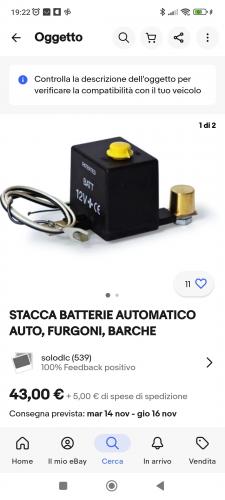

Mi sembra strano: cavi troppo sottili e non vedo componenti di potenza (a meno che siano nascosti nel morsetto giallo). Il morsetto giallo va al negativo e il filo rosso al positivo?
Si esatto vanno così i cavi, schiacci il bottone e per un ora tra polo batteria e polo attrezzo hai continuità e i 12v, dopo un ora di inutilizzo, stacca e non c'è più continuità tra il due poli negativi

Credo funzioni come questo

​​​​​​ Credo funzioni come questo
Dalle foto che hai messo non si vede nessun rele di potenza, per scollegare / collegare una batteria occorre che ci sia un relè da qualche parte e che questo interrompa il cavo principale di alimentazione del mezzo, quindi piuttosto grosso
Dato che le auto moderne assorbono parecchio anche da spente, cio sarebbe anche plausibile che i fabbricanti prendano dei provvedimenti
A meno che non ci siamo sul morsetto positivo della batteria due cavi collegati, uno grosso per il motorino d'avviamento che rimane collegato e uno piccolo per tutto il resto dell'auto, sulla mia macchina posso lasciare il motorino d'avviamento collegato che rimane isolato dal suo contattore a motore spento e con corrente zero e scollegare il cavo piccolo che alimenta tutto il resto, su quel cavo circola una corrente gestibile da un relè da 40A non da 400 (almeno) come quello che servirebbe per tutto l'impianto.

La parte gialla l'ho aperta e c'è tutta tipo gomma colata come i circuiti chiusi per non essere bagnati
Allora forse è uno staccabatterie elettronico per davvero, magari dentro c'è un MosFet, fatto per fare 10 accensioni poi schioppa!laugh
Dici? Non saprei anche perché ad aprirlo sicuramente si rompe tutto, per carità ce n'è una marea, non sarebbe uno spreco pero se si rompe non si capisce cosa c'è dentro
Tu hai detto che se schiacci attiva e dopo un'ora spegne?
hai provato a mettere in moto la macchina dopo un'ora o non puoi?
Certo che se è allo stato solido e anche se il MosFet ha una caduta di tensione piccolissima, deve comunque essere un grado di reggere dei picchi di 5/600 A che se pur brevi sono sempre una bella botta!

Tu hai detto che se schiacci attiva e dopo un'ora spegne?  hai provato a mettere in moto la macchina dopo un'ora o non puoi? Certo che se è allo stato solido e anche se il MosFet ha una caduta di tensione piccolissima, deve comunque essere un grado di reggere dei picchi di 5/600 A che se pur brevi sono sempre una bella botta!
Non riesci, ho fatto la prova con batteria al banco,
però posso provare con un phon alta temperatura a scaldare e sciogliere per vedere cosa c'è dentro e capire se è riutilizzabile, volava usarlo mio fratello per la moto

Non riesci, ho fatto la prova con batteria al banco,  però posso provare con un phon alta temperatura a scaldare e sciogliere per vedere cosa c'è dentro e capire se è riutilizzabile, volava usarlo mio fratello per la moto
Non hai detto che se schiacci il bottone chiude il negativo verso massa? E poi dopo un'ora riapre?
Durante quel tempo dovrebbe mettere in moto no?
Se lo scaldi è probabile che lo butti, non riesco a capire le dimensioni di quel coso giallo ma un rele di potenza potrebbe essere solo se è fatto per essere usato un certo numero di volte, cioè usa e getta, quella matassa arrotolata du filo che roba e?

Non hai detto che se schiacci il bottone chiude il negativo verso massa? E poi dopo un'ora riapre?  Durante quel tempo dovrebbe mettere in moto no? Se lo scaldi è probabile che lo butti, non riesco a capire le dimensioni
Va dal blocco giallo (con relè o mosfet di potenza) al "telecomando".
Magari il telecomando è dentro al veicolo per poterlo mettere in moto durante le operazioni di carico/scarico nave.

quella matassa arrotolata du filo che roba e? Va dal blocco giallo (con relè o mosfet di potenza) al telecomando. Magari il telecomando è dentro al veicolo per poterlo mettere in moto durante le operazioni di carico/scarico nave.
Propio così, pe dimensioni può capirle dalla dimensione del polo negativo, anche se a scaldare lo butto, almeno riuscirei a vedere cosa c'è dentro o lo colo del tutto? Tanto ne ho tanti e posso fare qualsiasi prova
Se non ti importa puoi scaldarlo ma dipende che resina hanno usato ce ne sono di molto resistenti alle alte temperature
Daje na martellata!laugh
quello che non ho capito perchè non si vede, è se è in serie al cavo principale della batteria, negativo o positivo che sia

Se non ti importa puoi scaldarlo ma dipende che resina hanno usato ce ne sono di molto resistenti alle alte temperature Daje na martellata! quello che non ho capito perchè non si vede, è se è in serie al cavo principale della batteria, negativo o positivo che sia
Il cavo negativo andrà messo su quella pretuberanza con la scritta SR e il morsetto giallo direttamente sul polo della batteria
il cavetto rosso su quello positivo e il comando con il Lugo cavo all'interno dell'abitacolo

Il cavo negativo andrà messo su quella pretuberanza con la scritta SR e il morsetto giallo direttamente sul polo della batteria il cavetto rosso su quello positivo e il comando con il Lugo cavo all'interno dell'abitacolo
Si ma dov'e il cavo del negativo io non lo vedo
Il cavo negativo è sulla vettura
La parte gialla va  sul polo negativo della batteria, e il morsetto del negativo va sul polo giallo dello stacca batteria

Si vedo che il morsetto giallo ha il polo della batteria e un capocorda separato, pero io credevo che l'immagine fose con il coso montato sulla batteria e invece adesso ho capito che non è montato ma appoggiaro smontato da qualche parte, questo non lo avevo capito
Forse è un mosfet boh, è piccolo
All'inizio pensavo che fosse solo il morsetto, il pcb di per se non può avere quella potenza, pero quel rettangolino in basso è un transistor ma potrebbe avere al massimo 1 o 2 A e quello può eccitare il relè o il mosfet
Certo che se lo hanno ficcato la dentro al morsetto non è di sicuro per utilizzi continui
