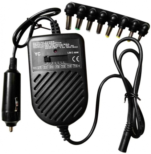

Ciao se devi alimentare solo il PC forse questa è la soluzione migliore, costa poco circa 25€ rispetto a qualche centinaia di euro per un buon inverter, funziona sia alimentato a 230V AC che a 12V DC con possibilità di selezionare la tensione in uscita da 12V a 24V e da 120W

Io, prenderei uno come QUESTO , o anche due se hai due PC che devi usare contemporaneamente:
io lo ho identico (o molto simile), unica avvertenza, dopo averlo impostat su 19v , messo una striscia di nastro adesivo a coprire il selettore così che non possa spostarsi accidentalmente.

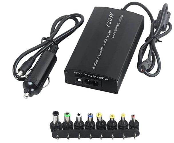

Quello del Link è da 80W ma ci sono anche da 120W e bisogna guardare che il modello scelto abbia anche il connettore adatto al proprio PC.
Poca spesa, buona resa, nessun problema nell utilizzo anche da presa accendisigari. E' compatto e puo stare nella borsa del PC così che uno lo ha sempre con se anche per l uso in auto.
L inverter vale la pena se serve per altri usi, ma solo per PC, molto meglio quest alimentatori specifici.
