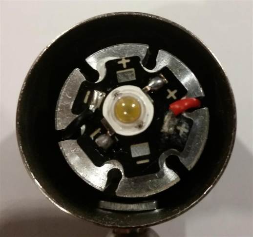

Ho dei faretti Dometic che usano un LED strano, purtroppo, detto anche da altri, questi faretti saltano spesso, ora mi verranno sostituiti in garanzia i due fulminati (si cambia tutto il faretto) , ma visto che è un difetto ricorrente capitato anche a altri, mi aspetto che prima o poi casomai a garanzia scaduta, salteranno anche gli altri.
In tal caso, se possibile, vorrei sostituire soo il LED e non tutto il faretto che costa parecchie decine di euro.
Però, non so cosa cercare, vedendolo, qualcuno sa darmi un indicazione? Sul faretto c'è un etichetta con scritto 12v 3W.
All'interno della basetta del faretto c'è anche un piccolo circuito elettronico che probabilmente abbassa la tensione che arriva al LED, oltre a gestire il tasto di accensione touch e la luce blu notturna nel tasto stesso.
ricorrente capitato anche a altri, mi aspetto che prima o poi casomai a garanzia scaduta, salteranno anche gli altri. In tal caso, se possibile, vorrei sostituire soo il LED e non tutto il faretto che costa parecchie decine di euro. Però, non so cosa cercare, vedendolo, qualcuno sa darmi un indicazione? Sul faretto c'è un etichetta con scritto 12v 3W. All'interno della basetta del faretto c'è anche un piccolo circuito elettronico che probabilmente abbassa la tensione che arriva al LED, oltre a gestire il tasto di accensione touch e la luce blu notturna nel tasto stesso.   Tommaso IZ4DJI www.iz4dji.it
Ciao Tommaso,
con la manualita' che hai puoi cambiare il solo led:
http://www.ebay.it/itm/32210616...
Ovviamente mi sono fermato alla prima inserzione ma credo ce ne siano altre, anche con la piastra a "esagono"
Devi pero' capire se e' guasto il led o il circuito regolatore.

Ciao Tommaso, con la manualita' che hai puoi cambiare il solo led: Ovviamente mi sono fermato alla prima inserzione ma credo ce ne siano altre, anche con la piastra a esagono Devi pero' capire se e' guasto il led o il circuito regolatore. Renzo.
Grazie, gia aggiunto a "oggetti che osservi" wink.
Pensavo venisse venduto tutto assieme allo stampato a forma di stella, ma anche sostituire solo il LED non sarà un problema.
Prima hanno incominciato a lampeggiare per poi spegnersi emettendo solo una fiochissima luminescenza.
Comunque il concessionario mi ha fatto vedere che ne aveva una scatola piena tuti sostituiti in garanzia perchè guasti, secondo me potrebbe anche essere che hanno progettato male il circuito che quindi manda una tensione troppo alta e che fa saltare il LED.  Di tre di questi faretti due sono saltati dopo poco meno di un anno e mezzo, l'altro funziona ancora.
Almeno se si trova il LED, un domani a garanzia scaduta non mi devo spendere piu di 40 euro di tutta la lampada.

Ci sono anche con la "stella", ma ho visto che quella del tuo faretto e' incollato ad un "radiatorino".
Il led potrebbe essere incollato al circuito stampato, o nella migliore ipotesi solo appoggiato tramite pasta termoconduttiva, il fondo del led e' di metallo.
Si potrebbe misurare la corrente che passa nel led, ma se il regolatore alimenta in puro pwm ci vuole un tester molto buono.
Al limite si puo' vedere l'assorbimento a 12V per calcolare quanta potenza assorbe.
Renzo.
Dimenticavo: ho visto che i led da 3 Watt  l'identificazione di catodo e anodo sembra abbastanza problematica, nel senso che ogni costruttore fa a modo suo.

Ci sono anche con la stella, ma ho visto che quella del tuo faretto e' incollato ad un radiatorino. Il led potrebbe essere incollato al circuito stampato, o nella migliore ipotesi solo appoggiato tramite pasta termoconduttiva,
il fondo del led e' di metallo. Si potrebbe misurare la corrente che passa nel led, ma se il regolatore alimenta in puro pwm ci vuole un tester molto buono. Al limite si puo' vedere l'assorbimento a 12V per calcolare quanta potenza assorbe. Ciao, Renzo. Dimenticavo: ho visto che i led da 3 Watt  l'identificazione di catodo e anodo sembra abbastanza problematica, nel senso che ogni costruttore fa a modo suo.
Ho visto che il LED è stagnato sullo stampato a stella e poi questo è messo sul radaitorino, con interposta pasta bianca termica, il sistema a vite di fissaggio della parte in vetro, tiene premuta una lente a condensatore davanti al led e a sua volta preme LED e stampato contro il dissipatore.
Se collegassi il LED al contrario non funziona o si brucia?  Se è come un LED normale dovrebbe solo non funzionare, ma non so con queste diavolerie moderne, tutto è possibile.

Da quanto leggo, anche se sostituisci il LED il sistema potrebbe avere vita breve.
Si tratta di un LED di potenza, che va alimentato a corrente costante. Per alimentarlo si può utilizzare un apposito alimentatore, o affidarsi a resistenze. In quest'ultimo caso la tensione di alimentazione DEVE essere costante, altrimenti il LED o rende poco o si brucia.
Se ha iniziato a lampeggiare significa che il chip si è surriscaldato per eccesso di corrente, quindi è morto.
Da questo deduco che  l'alimentazione sia esclusivamente affidata ad una resistenza limitatrice, oltre che ad un ponte a diodi che serve esclusivamente per  evitare inversioni di polarità.
Riguardo il ricambio, l'esatta polarità va rispettata, ma la trovi sicuramente indicata nel componente elettronico, ti basta quindi dissaldare il vecchio, controllarlo e ripristinare con il nuovo. Non dimenticare di interporre un pò di pasta conduttrice, di quelle che si usano per la CPU dei computer; questo per assicurare la dissipazione di calore verso il radiatore.
Nel caso dovessi avere di nuovo il guasto, potrai decidere se cambiare tipologia di faretto o provvedere a stabilizzare la tensione di alimentazione. Poichè avere i 12V stabilizzati in camper comporta un inutile dispendio energetico, ti consiglio di ricalcolare la resistenza di alimentazione, uniformandoti alle caratteristiche del LED, alimentando il tutto tramite un circuito di quelli che si usano per ricaricare gli accumulatori dei telefoni (USB).
davanti al led e a sua volta preme LED e stampato contro il dissipatore. Se collegassi il LED al contrario non funziona o si brucia?  Se è come un LED normale dovrebbe solo non funzionare, ma non so con queste diavolerie moderne, tutto è possibile.   Tommaso IZ4DJI www.iz4dji.it
Ti conviene provare il led prima di saldarlo. Sevuoi andare in sicurezza prendi una fonte a 5V, e con una resistenza da 100 ohm o giu' di li lo provi.
I led normali hanno una tensione inversa di rottura intorno ai 5V, credo che questi non siano da meno.
Il fatto che se una voglia si sbaglia a collegarli non si bruciano immediatamente ma col tempo, ma e' meglio non rischiare.
Non credo che un led da tre watt possa essere alimentato con resistenza in serie, quei led funzionano con una corrente di 5-700 mA  ed una tensione sui 3.5-4V e l'alimentazione con resistenza porterebbe ad un consumo troppo elevato.
L'unico dubbio e' che il regolatore switching che c'e' in ogni faretto non sia quello "suo", e' per quello che occorrerebbe fare qualche misura.

Da quanto leggo, anche se sostituisci il LED il sistema potrebbe avere vita breve. Si tratta di un LED di potenza, che va alimentato a corrente costante. Per alimentarlo si può utilizzare un apposito alimentatore, o affidarsi
a resistenze. In quest'ultimo caso la tensione di alimentazione DEVE essere costante, altrimenti il LED o rende poco o si brucia. Se ha iniziato a lampeggiare significa che il chip si è surriscaldato per eccesso di corrente, quindi è morto. Da questo deduco che  l'alimentazione sia esclusivamente affidata ad una resistenza limitatrice, oltre che ad un ponte a diodi che serve esclusivamente per  evitare inversioni di polarità. Riguardo il ricambio, l'esatta polarità va rispettata, ma la trovi sicuramente indicata nel componente elettronico, ti basta quindi dissaldare il vecchio, controllarlo e ripristinare con il nuovo. Non dimenticare di interporre un pò di pasta conduttrice, di quelle che si usano per la CPU dei computer; questo per assicurare la dissipazione di calore verso il radiatore. Nel caso dovessi avere di nuovo il guasto, potrai decidere se cambiare tipologia di faretto o provvedere a stabilizzare la tensione di alimentazione. Poichè avere i 12V stabilizzati in camper comporta un inutile dispendio energetico, ti consiglio di ricalcolare la resistenza di alimentazione, uniformandoti alle caratteristiche del LED, alimentando il tutto tramite un circuito di quelli che si usano per ricaricare gli accumulatori dei telefoni (USB). / L''esperienza?? E'' la somma delle fregature!!!
Nella base del faretto c'è un circuito di una certa complessità, almeno due integrati, una bobina avvolta, e altri componenti smd. Quindi immagino che ci sia un regolatore di tensione, ma casomai realizzato male o che esce con un voltaggio alto. Ora mi cambiano i faretti in garanzia (due saltati su tre) , se poi, come mi aspetto prima o poi salteranno nuovamente fuori garanzia, la prima volta cambio il LED, ma se si brucia spesso cambio tutto il faretto.

Quel tipo di led ha un difetto congenito: ha una potenza troppo alta per la superficie su cui é disposto, motivo per cui ha assoluta necessita di una superficie radiante per dissipare il calore generato. Ma basta un piccolo errore di complanarità tra le due superfici o pasta insufficiente e viene a mancare lo scambio termico. Quindi non preoccuparti ma cura bene l'accoppiamento quando li sostituisci, ricordandosi che sei su un mezzo soggetto a vibrazioni e non in casa. Probabilmente il tuo faretto non era pensato per un ambiente soggetto a vibrazioni. Se hai buona manualità, valuta anche se è possibile mettere una vite che garantisca la tenuta dell'accoppiamento. Il circuito che hai visto dovrebbe esser un driver a corrente costante, vero toccasana per i problemi di surriscaldamento dei led

S c'è un circuito con bobine, sicuramente si tratta di un alimentatore quindi o questo è dimensionato male o si tratta di scarso scambio termico.

condivido questa ipotesi,uno da 4w in quel poco spazio ,può dare problemi di dissipazione,
poi per l'uso che serve è troppo potente,in camper non si deve mica interrogare qualcuno
per la stessa potenza ne ho alcuni realizzati con 4 da 1w,alla fine sono nello stesso piattello ,messi a quadrilatero,usati anche in condizioni estreme,sono ancora li,
