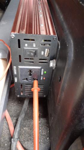

Buongiorno, sto sentendo un amico che nota da tempo  una leggera corrente sulla carcassa dell'inverter se la tocca.
gli ho detto di misurare tra le fasi e il.negativo batterie/Telaio.
Ebbene sì ritrova 210v con emtrambe le fasi.
Non dovrebbe essere così perché un inverter per uso camper dovrebbe essere ISOLATO VERSO LA CC. Non dovrebbe avere una fase a terra, sulla sua carcassa.
Possibile che questo inverter sia non isolato dalla Cc?
In questo caso c'è un remoto rischio che se usa un elettrodomestico a 3 poli(di metallo), con un guasto verso terra nello stesso, e tocca il telaio del camper, si prende la corrente,.senza nessuna protezione.
In questo caso deve mettere un differenziale assolutamente giusto?
Quell' inverter tralaltro è dato a 4000watt continui e 8mila di spunto..una assurdità impossibile (600A??laugh).

Vedo che e` montato su un metallo, la carcassa potrebbe essere a massa col telaio ma con una connessione "sporca".
Dovreste misurare il contatto centrale cioe` la massa della 230V sulla presa dell`inverter.
Intanto, con tester in CC metti il puntale rosso sul positivo +12V sul retro dell`inverter ed il puntale nero nel foro massa della presa, dovreste leggere la tensione della batteria.

Ok glielo dico..così come gli ho detto di mettere un fusibile da 200mA in serie tra le fasi e il negativo cc in ingresso e vedere se salta.
Un mio conoscente che è tecnico ha detto anche di misurare la resistenza tra fase e negativo. Per vedere se è tensione pericolosa o se dinquelche condensatore.
Ora vediamo quando fa le prove.
Fatto sta che l.imverter in camper deve assolutamente essere isolato. Altrimenti serve un differenziale.
Mi insospettisce di nquesto qua, la tensione così alta tra ac e CC e che sente una strana corrente toccando .
Comunque il prodotto in se è tutto fuorché rassicurante...
Come si può scrivere 8mila watt su una cosa del genere? E se poi uno ce li attacca davvero 8mila watt...

Hunter prima di tutto controlla se dove ha tensione ce anche corrente ( basta una lampadina da 25 W a 230 V a filamento) sai che può esserci tensione ma non corrente ?

Niente, lo ha trovato sul camper ma gli ho detto subito di non usare si quel coso più di 500watt.
Ma è assurdo il dato in se.
Dice 4kw in continua e 8kw di spunto laughlaugh.
Non esistono inverter seri dinquella potenza a 12v..sono 48, massimo 24v.
E pesano 20 kg.
Quell' affare pesa una cosa come 800 grammi non ricordo di preciso.
Immagini se uno con le batterie litio ha la pensata di accendere uno spunto da 5mila watt su quel coso!?
Tranquilli. Ci usa frigo trivalente e ventilatori..che già a onda modificata non è il massimo per i ventilatori da quanto ho capito (motori in genere).
La preoccupazione è solo questa tensione strana tra fasi e telaio/negativo e il fatto che pizzica se lo tocca.
Ora appena fa le prove, per vedere se quella tensione porta corrente o è solo una capacità o qualcosa del genere, certamente aggiorno.
Se così fosse ci deve mettere il differenziale. Al di là che cambiare il coso sarebbe la cosa più opportuna.
