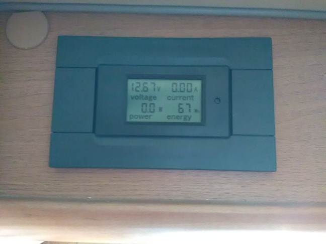

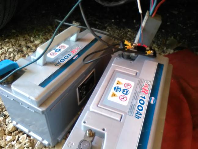

Salve, apro un nuovo post, l'apparecchio è diverso... ho montato sul mio mezzo uno strumento digitale multifunzione, permette di visualizzare contemporaneamente tensione, corrente, potenza istantanea ed energia, lo schunt, da 50 A, l'ho collegato in serie sul negativo delle BS, con questa configurazione è possibile visualizzare oltre la tensione, i parametri inerenti alla scarica delle due BS, non è misurabile la corrente di carica, lo strumento va a zero se uno dei generatori eroga corrente superiore a quella assorbita dalle utenze del mezzo, lo strumento misura fino ai centesimi di Volt ed è preciso, la carica delle BS si deduce, oltre che dal regolatore, dal valore zero A sul display, il consumo, in Wh, è settabile e resta in memoria, comodo per misurare i consumi giornalieri o notturni, mi sembra un buon accrocchio, penso di gestire la scarica delle BS, 2 da 100Ah, supponendo che a peina carica possano erogare 2000 W, per capire, con approssimazione, l'energia disponibile, pensate sia giusto o mi sono perso qualcosa? Un saluto Enzo

Cosa vedono i miei occhi due normali batterie da 100 Acryinglaughwink
13/12/2009 4492
Inserito il 04/05/2016 alle: 22:33:31
In risposta al messaggio di geppetto22 del 04/05/2016 alle 22:21:08
Ciao, in offerta da Brico, 69 euro piu' buno sconto, l'anno scorso, hanno "sopportato" il Webasto, Thermo top, per tutto l'iverno....un saluto Enzo PS sono ancora OK !

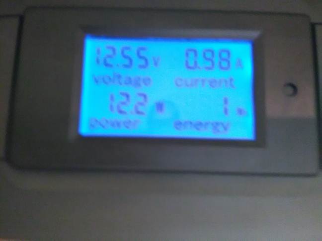

Ciao, se colleghi lo schunt sul positivo lo strumento ti permette la misura della corrente di carica, che a me non interessa piu' di tanto, è vero che la "serie è serie"  ma il senso è unico o misure l'entrata o misuri l'uscita, quindi è determinante la posizione dello schunt per misurare la corrente che ti interessa,  quando le batterie sono in carica lo strumento segna zero, cerco di interpretare questo valore alimentando qualche utenza con assorbimento noto finchè lo strumento inizia a segnare i valori di scarica , posto una foto scattata la mattina dopo aver collegato in parallelo BM e BS come vedi sul dosplay segna l'energia passata dalla BS a BM, prova fatta soltanto per testare lo strumento, ovviamente a pannelli illuminati il valore della corrente è sempre zero. Un saluto Enzo
