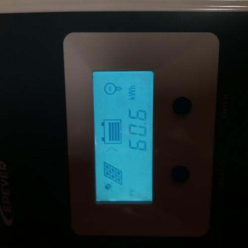

a titolo informativo in 50 gg questo segna il contatore ,sono 1.212 kwh al giorno  (incredibile quanto si risparmia vivendo in camperlaughlaugh!15357917107851162005310.jpg
