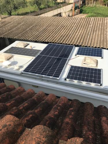

I 2 pannelli uguali da 100 watt a destra nella foto:
sono
questi della SolarV
 quando li ho acquistati 2 anni costavano 76,00€ l'uno, ora ha subito un piccolo aumento, come tutte le altre cose del resto.
Quello al centro, è un LongiSolar HalfCell da 435 watt pagato 200€ iva compresa e spedito fino a casa non saranno di una marca blasonata ma, la sua resa non è per nulla scadente,
(configurazione al momento: pannello da 435w parallelato ai 2 da 100w in serie tra loro, su regolatore Victron 100/50).

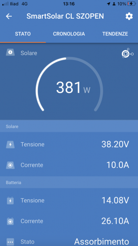

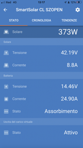

Questa la situazione di poco fa, solite nuvole ballerine che a tratti ombreggiano:
questa la resa:

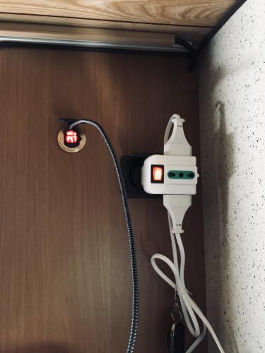

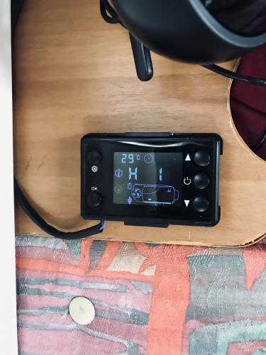

Non serve ma per rendere l'idea ho acceso anche lo scaldasonno 2X60 watt a 230V insieme al Frigo 125 watt sempre a 230V nonché i consumi dell'inverter ,collegati solo ad una delle batterie(in fase di assorbimento) ed a questo pannello sulla prima linea, nel sistema "impianto elettrico" da me adottato, dulcis in fundo c'è anche il cinebasto acceso, alla minima potenza però:
a dimostrazione che una buona resa energetica, soddisfacente al bisogno, non dipende affatto solo dalle cose marchiate.
