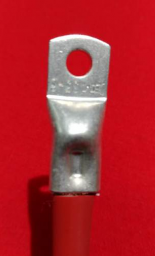

la crimpatura effettuata in questo modo va bene?
15/06/2018 11024
Inserito il 21/12/2020 alle: 14:11:29
In risposta al messaggio di arounders del 21/12/2020 alle 12:33:42
Ciao, la crimpatura effettuata in questo modo va bene?
Anche se è coperto dalla guaina direi che è fatta bene!

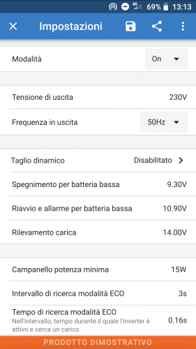

Visto che per qualcuno pare che il problema non sia per forza l.inverter insufficiente...
Ti puoi togliere il dubbio se dici di avere il Phoenix.
A parte il tester, esiste un cavetto  proprietario victronenergy purtroppo, per avere l.app sullo smartphone o pc...
Se usi l app mentre ti va in blocco col frigo, dovresti vedere in tempo reale i watt erogati, e la tensione in entrata all inverter oltre a quella in uscita dall inverter. È un dato sufficiente preciso.
Se il PRoblema sono cablaggi e tensiioni basse, dovresti vedere sull app la tensione che scende sotto il valore di blocco dell inveter.
E tralaltro con l app,puoi anche abbassare questo limite e vedere se poi regge...in questo modo potresti capirci qualcosa di più...
La butto li...è piu immediato che stare li col tester e i puntali...
Inoltre anche se risolvi col cablaggio è poi comodo vedere se l.inberter ti sta lavorando al limite (di potenza e soprattutto tensiione in ingresso, oppure no...).
L unico guaio è che il maledetto cavetto VE.direct-usb costa una trentina di euroangryangry
Ti appare una cosa così:

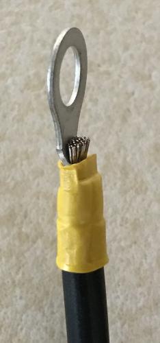

sembrerebbe di sì, anche se si vedono a occhio pochi fili oltre la plastica gialla.
Quel cavo, da quanti mmq è?
Do per scontato tu sappia come si misura un cavo, faccio bene o hai qualche dubbio?
Detto questo, e visto il cablaggio che dovrai fare utilizzerei questo tipo, nell'esempio da me riportato ho crimpato un 25mmq

sembrerebbe di sì, anche se si vedono a occhio pochi fili oltre la plastica gialla. Quel cavo, da quanti mmq è?  Do per scontato tu sappia come si misura un cavo, faccio bene o hai qualche dubbio? Detto questo, e visto il cablaggio che dovrai fare utilizzerei questo tipo, nell'esempio da me riportato ho crimpato un 25mmq
Per fare crimpature belle cosi con QUEI TERMINALI E 25 MMQ serve unancrimpatrice idraulica, o con molta leva. I terminali dell autore del post sono piu facili (e piu delicati).
Io purtroppo sui pochi cavi da 25 che ho li ho dovuti fare a martellate(e perno di ferro) e il risultato non è cosi bello.
Su un video americano ho visto un tizio che li faceva anche dab35 e 50 mmq perfetti, a martellate. Aveva una specie di morsa/crimpatrice.
Praticamente due elementi di ferraccio pesante formati , tra cui mettere il terminale e poi andare di mazza. Non so se è una cosa autocostruita o un sistema che si compra...
La mia crimpatrice lidl se la cava fino a 10 mmq o 16 ,facendosi scoppiare la testa dalla faticalaugh.
Di piu impossibile.

Per fare crimpature belle cosi con QUEI TERMINALI E 25 MMQ serve unancrimpatrice idraulica, o con molta leva. I terminali dell autore del post sono piu facili (e piu delicati). Io purtroppo sui pochi cavi da 25 che ho li
ho dovuti fare a martellate(e perno di ferro) e il risultato non è cosi bello.  Su un video americano ho visto un tizio che li faceva anche dab35 e 50 mmq perfetti, a martellate. Aveva una specie di morsa/crimpatrice. Praticamente due elementi di ferraccio pesante formati , tra cui mettere il terminale e poi andare di mazza. Non so se è una cosa autocostruita o un sistema che si compra... La mia crimpatrice lidl se la cava fino a 10 mmq o 16 ,facendosi scoppiare la testa dalla fatica. Di piu impossibile.
l'importante è sapere che anche il capocorda ha la sua importanza, di certo il tipo con plastica gialla non conduce quanto quello da me mostrato. Io, ad esempio non lo utilizzerei per un inverter...
