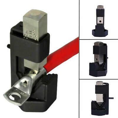

l'importante è sapere che anche il capocorda ha la sua importanza, di certo il tipo con plastica gialla non conduce quanto quello da me mostrato. Io, ad esempio non lo utilizzerei per un inverter...
Qielli delle.tue foto sono migliori infatti...ma piu rognosi. (Io ora prendo solo quelli, anche se devo andare di martellolaugh).
Quelli con plastica gialla me li mise l installatore com cavi da 10 mmq per il mio piccolo inverter (da 300 Wwink). E per il regolatore.
Però notavo una leggera caduta di tensione sull inverter. Fino a 0.2 v con piu di 100 watt.
Non è niente di grave, ma poi ho messo 16 mmq, piu corti e con i terminali delle tue foto.
La caduta di tensione ora è 0 decimi, sia sull inverter fino a 150 watt sia sul regolatore fi o a piu di 200 watt.
Sicuramente è per i cavi piu che per i terminali,ma alla fine tutto fa brodo.
Anche i fusibili generano caduta...E anche in questo caso, i fusibili col bullone forse ne.generano meno dei piccoli lamellari con fastom.
Tutte queste cose insieme fanno poi la differenza piu o meno grande...
Spesso queste piccolezze sono alla base di luci che calanoo, inverter che si spengono e altri piccoli malfunzionamenti.

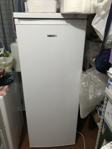

Ciao, la crimpatura effettuata in questo modo va bene?
Siccome a naso il cavo mi sembra scarso per il picco di corrente,...ripeto che se l' inverter è al limite di sufficienza, il resto deve abbondare: in portata dei cavi, capacità batterie, per ottenere il minimo di dispersioni, a quel inveter deve arrivare più di quello che gli serve.
Solo così saprai se l' inveter è sufficiente per quel frigo.

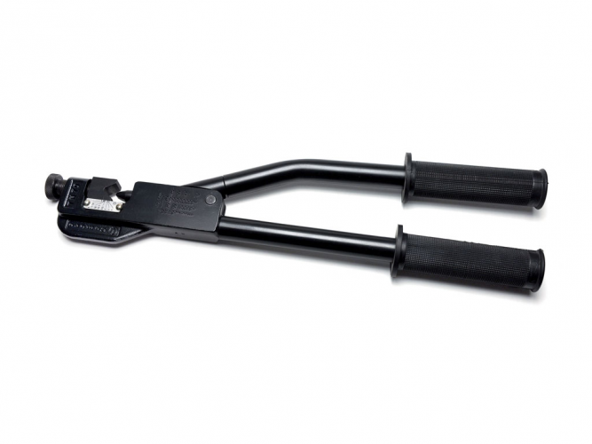

Si che è facile.
Per i fili grossi si usa la fiamma della cucina per scaldare il capocorda, e poi lo stagno se lo tira dentro da se.
Una saldatura ben fatta è il miglior contatto elettrico (e meccanico) che ci sia.

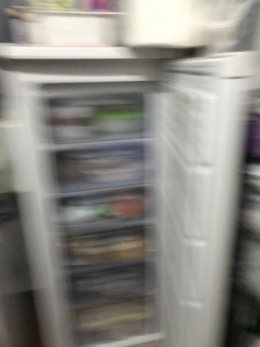

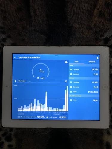

Ho seguito la discussione ed ho approfittato per fornirvi queste prove:
Purtroppo ho dovuto prestare il mio congelatori da 32 lt ad un amico per le feste per cui il test l'ho fatto con questo congelatore
a 5 cassetti da 130 lt con una potenza nominale di circa 130 watt a 230 volt.

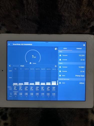

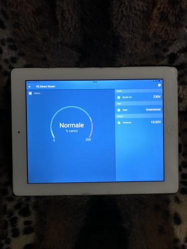

Al collegamento, l'inverter da 600 watt VictronConnect 12/800 dava questi dati:
mentre il regolatore mostrava questi dati:
dopo pochi minuti la tensione in ingresso al regolatore e scesa da 13,06V a 12,90V foto sotto
per cui penso sicuramente che il problema vada in ordine cercato così:
  1. verifica della capacità delle batterie, puoi vedere bene come a
    questo link
    , grazie a Marco.
  2. verifica dei cavi di collegamento inverter/batterie come ampiamente suggerito un pò da tutti sul forum.
  3. verifica della reale tensione erogata dall'inverter con un multimetro o tester o chiamalo come meglio ti pare.
  4. verifica innanzitutto se il frigo funziona allacciato alla rete a 230 volt a casa o dove puoi.
Se a me funziona un congelatore che è il doppio del tuo frigo con un inverter che è appena il fratellino maggiore del tuo,
quel frigo (se non è guasto) deve funzionare.
Poi quanto tempo dureranno le batterie i consumi e l'approvvigionamento dell'energia per le stesse è tutto un'altro discorso.
Ciro.

15/06/2018 11024
Inserito il 22/12/2020 alle: 21:15:29
In risposta al messaggio di Szopen del 22/12/2020 alle 17:40:10
Il tuo frigo anche se con tensioni di funzionamento diverse ha le stesse caratteristiche di un Dometic CRX80 vale a dire una potenza nominale di 70 watt con un consumo energetico di circa 0,30 / 0,35 kwh in 24 ore solo che
uno lavora a 12 volt e l'altro a 230 volt. Ho seguito la discussione ed ho approfittato per fornirvi queste prove: Purtroppo ho dovuto prestare il mio congelatori da 32 lt ad un amico per le feste per cui il test l'ho fatto con questo congelatore a 5 cassetti da 130 lt con una potenza nominale di circa 130 watt a 230 volt. Al collegamento, l'inverter da 600 watt VictronConnect 12/800 dava questi dati: mentre il regolatore mostrava questi dati: dopo pochi minuti la tensione in ingresso al regolatore e scesa da 13,06V a 12,90V foto sotto per cui penso sicuramente che il problema vada in ordine cercato così: verifica della capacità delle batterie, puoi vedere bene come a questo link, grazie a Marco. verifica dei cavi di collegamento inverter/batterie come ampiamente suggerito un pò da tutti sul forum. verifica della reale tensione erogata dall'inverter con un multimetro o tester o chiamalo come meglio ti pare. verifica innanzitutto se il frigo funziona allacciato alla rete a 230 volt a casa o dove puoi. Se a me funziona un congelatore che è il doppio del tuo frigo con un inverter che è appena il fratellino maggiore del tuo, quel frigo (se non è guasto) deve funzionare. Poi quanto tempo dureranno le batterie i consumi e l'approvvigionamento dell'energia per le stesse è tutto un'altro discorso. Ciro.
Ciao...
perché hai messo i dati del regolatore?
Per far vedere che non c era nessuna produzione dal pannello?
Interessante il dato del dometic di 300/350 watttora/giorno.
Praticamente, per avere un  funzionamento autonomo in inverno,servono un bel po'di watt si solare!
350 wattora al giorno sono piu o meno la produzione di un pannello da 300 watt in belle giornate invernali. Credo.
Visto che io arrivo a 700/800 watt ora in pieno inverno qui alle Canarie(forse anche di piu,), direi che in nord Italia potrebbe essere 350 wattora.
Questo significa che un frigo cosi si mangereebbe tutta la produzione. Niente per tv e meno che mai stufa.
Sbaglio? O in inverno quel frigo può consumare molto meno di cosi?
Me lo chiedo perché mi interessa farmi una cultura sul frigo a cimpressorre perché potrebbe essere un passaggio che prima o poi potrei voler/dover fare.

06/09/2019 6995
Inserito il 23/12/2020 alle: 02:55:05
In risposta al messaggio di Hunter85 del 22/12/2020 alle 21:15:29
Ciao... perché hai messo i dati del regolatore? Per far vedere che non c era nessuna produzione dal pannello? Interessante il dato del dometic di 300/350 watttora/giorno. Praticamente, per avere un  funzionamento autonomo
in inverno,servono un bel po'di watt si solare! 350 wattora al giorno sono piu o meno la produzione di un pannello da 300 watt in belle giornate invernali. Credo. Visto che io arrivo a 700/800 watt ora in pieno inverno qui alle Canarie(forse anche di piu,), direi che in nord Italia potrebbe essere 350 wattora. Questo significa che un frigo cosi si mangereebbe tutta la produzione. Niente per tv e meno che mai stufa. Sbaglio? O in inverno quel frigo può consumare molto meno di cosi? Me lo chiedo perché mi interessa farmi una cultura sul frigo a cimpressorre perché potrebbe essere un passaggio che prima o poi potrei voler/dover fare.
Ciao.
Esattamente, ho riportato i dati del regolatore a dimostrazione del fatto che non solo in inverno al nord ma sopratutto in piena estate al sud dove, per l'appunto, notoriamente la durata della luce solare è leggermente inferiore al nord tutto il fabbisogno energetico in libera lo devono assicurare le batterie per cui 200ah credo siano il minimo da tenere in considerazione.
Tieni presente che se si hanno 300 watt o più di pannelli il reintegro delle batterie sarà comunque garantito ma sé ci scappasse una settimana di maltempo?
Va considerato il fatto che il frigo a compressore in inverno al nord potresti anche spegnerlo riducendo un bel po di consumi,
la stessa cosa non è però fattibile al sud in piena estate dove di notte si possono avere temperature esterne anche i oltre 30 gradi.
Di conseguenza bisogna avere una cinquantina di ampere a disposizione per il periodo di mancanza di luce,
(mi piace dire così poiché in natura il buio non esiste).
Ad ogni modo, a mio avviso e preferibile per chi fa sopratutto libera, un trivalente tenuto in ottime condizioni manutentive,  affiancato da un frigo a compressore portatile tipo Dometic Tropicool da 25/30 litri o equivalente ti mettono al riparo in qualsiasi condizione meteorologica.
Ciro.

Capocorda perfettamente saldato su un filo da 16 mm quadri, fissato stabilmente, che si rompe a causa delle vibrazioni?

Si, hai letto male è l'esatto contrario. Inverter 30/35% in più mentre il frigo è 130 watt contro i suoi 70 watt per cui quasi il doppio del consumo. E comunque lui non sta assolutamente pretendendo di più, chiede 70
watt ad un Inverter ad onda pura che ne può erogare 400. Il problema, per il quale ho già chiesto ad arounders di verificare, sta nel fatto che a mio avviso, o l'inverter, o il frigo, o anche le batterie non funzionano a dovere.  Ciro.
Il "peccato originale" è dato dalla scelta di un frigo troppo economico, pensato per funzionicchiare solo allacciato a mamma Enel,  che problemi di sputo proprio non li ha.
E ora?
Se il problema fossero i capicorda o le BS un po' stanche, è ovvio che non ci siamo.
Troppo critico, pochi margini di funzionamento per poter vivere tranquilli ed avere un mezzo che sia utilizzabile senza patemi.
Se smorzando lo spunto, con l'apparecchio specifico o con una prolunga, il frigo ancora non va, allora si deve agire sull'inverter, mettendolo di potenza insensata, se rapportato ai soli 70 watt del frigo, scegliendo se spendere tanto per un oggetto di qualità, oppure prendere un potente cinesone, affidabile e sicuro come possiamo immaginare.
Non basta che il frigo funzioni, si deve anche essere sicuri che quello che abbiamo fatto per farlo funzionare sia abbondantemente risolutivo.
Se invece la soluzione trovata risolve a stento, allora non va bene, anche se il frigo momentaneamente funziona.
Ma come sono furbi quelli che spendono solo 100 euro per avere un frigo efficiente, affidabile e senza spese aggiuntive e ammattimenti, se paragonati a come sono ingenui quelli che su un camper ci mettono un frigo adatto ad un camper.
