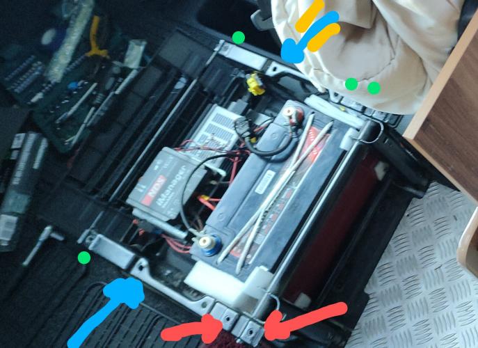

Ciao a tutti, prima di smontare il sedile girevole del Ducato... qualcuno conosce le misure del vano sotto il sedile del guidatore o può misurarle se avesse un veicolo con il sedile smontato?
Lo scopo è capire se una batteria alta 21 o 22cm ci sta, sia lato posteriore che anteriore del vano, e quanto sia lungo il vano longitudinalmente per valutare altre soluzioni.
Grazie se qualcuno può aiutarmi

Le misure precise non le ricordo , comunque  erano idonee  affinché potessi installare una Zenith ZL 120190 lunga 331 mm , larga 175 mm e alta 220mm con i terminali , sotto il sedile passeggero del ducato, e a fianco c'era l'iManager NDS .

le misure giuste non le ho mai prese ma ci stanno giuste giuste 2 batterie classiche da 100ah con altezza da 190 piu alte hai i poli che toccherebbero, gia con quelle da 190 sei abbastanza giusto(ci sara' 1cm di spazio non di piu)
