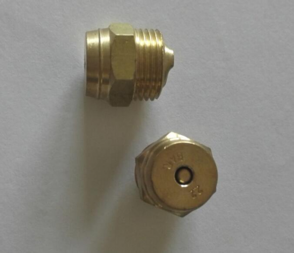

Esistono delle valvoline, da montare sulla testa, in mandata, che scaricano l'aria, quando la portata è sufficiente e l'aria inizia a fare pressione, la valvolina si chiude...si riapre alla fermata del compressore.
Sono piccole valvoline in bronzo con un pistoncino...si trovano come ricambio...

Inserito il 21/08/2018 alle: 11:54:01
Eccole qui
ci sono di varie tarature

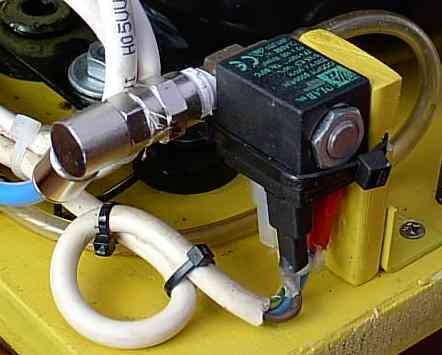

Oppure inpiantino con elettrovalvola temporizzata

comunque tutti i compressori anche datati e casalinghi di basso costo sul pressostato hanno la classica valvola di scarico aria che svuota la testata del compressore , se non ci fosse al riavviao farebbe estrema fatica con notevole assorbimento e possible intervento  della termica
solitamente un compressore con serbatoio da 25 lt ha un motore da 1,5 hp e se i 2 kw del genratore sono veritieri direi che a fatica dovrebbe farlo partire ma se sono 2 kw cinesini si siedono senza muoverlo

Per ridurre lo spunto già altri ti hanno dato le diverse soluzioni... Io adotterei quella consigliata da Speedy3 facendo scaricare l'aria in pressione presente nella testata.
Io a casa ho un compressore da 2,2kW (il massimo per i monofase) e per farlo partire ho adottato la soluzione detta da Speedy3 (non diretta sulla testa, ma prima di entrare in bombola)
