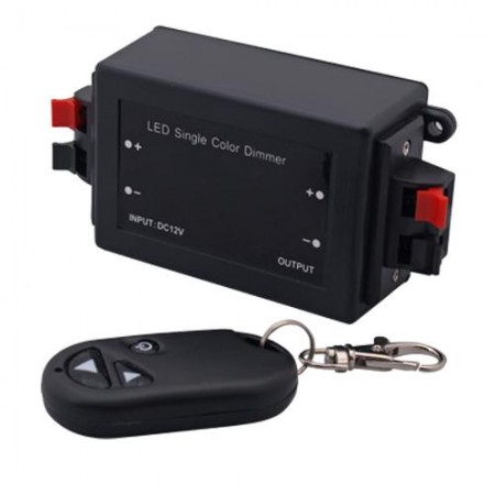

Salve seguendo alcuni post ,dovendo sostituire la mia plafoniera esterna in quanto l'altra mi ha abbandonato, ho pensato di metter i led ad alta potenza.
Girando sul web ho fatto anche un aquisto prova .....ma non era poi quanto dichiarato.....quindi alla fine ho acquistato presso un negozio una striscia da 5 metri  con ben 23w metro. Pagate sui 60 euro....mica poco!!! però devo dire che è molto potente. Led molto potenti non sono stagni e protetti quindi da quella patina siliconica perchè appunto col calore si rovinerebbe subito. Ho dovuto prendere un profilo in alluminio per poterne dissipare il calore. A questo punto è sorto il problema della tensione. Si i led hanno un range di funzionamento ma l'ideale sarebbe farli funzionare a 12v......ma nel camper specie quando è collegato a 220 o ci si è fermati da poco la tensione da me l'ho vista arrivare sul display anche a 15v !!    Al fine di evitare queste tensione alte avevo pensato di trovare uno stabilizzatore e sembrava che questo dimmer lo fosse dalle specifiche..........purtroppo facendo delle prove questo non è cosi. Quindi volevo chiedervi............voi come fate????  Altra cosa ....ho cercato di mettere una batteria nel telecomando .......ci ho messo una di quelle per telecomandi appunto da 12v ma non ci entra e tantomeno nelle istruzioni si indica..........voi cosa ci avete messo???      Grazie

la pila che va bene dovrebbe essere la 27A o A27, (7.7x28) quelle che non entrano sono le 23A o A23  (10.3x28) che sono per esempio quelle per i telecomandi e sensori wireless Sikura.
Il dimmer non e' uno stabilizzatore, e' ovvio che se non lo usi al massimo dell'uscita, la tensione sara' piu' bassa.
Se non ricordo male quel dimmer e' da 8 Ampere, per cui 5 metri della tua striscia possono essere troppi, ma posso sbagliare.
Renzo.

Ciao Renzo, grazie della tempestiva risposta, la mia intenzione per ora è di comandarci solo un 30-40 led che sto sistemando nella vecchia plafoniera.....poi se non dovessero bastare passerò all'idea di mettere una striscia lungo il tendalino. Quindi se uno lo imposta al minimo avrò una tensione minore???
No perchè da quel che so per i led non funziona come per le alogene che effettivamente col dimmer abbassi la tensione.........per i led invece si tratterebbe di un velocissimo accendere e spegnere non visibile ai nostri occhi. Per la batteria mi metto subito in cerca

E' vero quello che dici, quello che conta e' la corrente media data dal rapporto on/off in uscita dal dimmer che non deve superare quella nominale dei led. Tieni conto che in regime impulsivo la corrente nei led puo' superare diverse volte quella nominale, nei 5050 per esempio, puo' arrivare a 3-4 volte.
Se ti accontenti di un paio di ampere si puo' usare un economico convertitore dc/dc come stabilizzatore prima del dimmer:

il problema stabilizzatore non sussiste, nel senso che anche i led hanno tolleranze. Io ho quello stesso dimmer senza nessun stabilizzatore aggiuntivo e la striscia led funziona da anni...

A 12 volt, 23 w a metro corrispondono a circa 2 amper,pari a 10 ampere sulla lunghezza totale della striscia, un pò troppi per le piste di rame della striscia.

Salve a tutti queste sono le caratteristiche della striscia led di cui vi sto parlando e vi metto anche il link.
Vi assicuro che dopo aver cercato non poco e averne acquistate anche sul web seguendo i consigli presi qui sul forum ....alla fine, insoddisfatto, mi son recato presso un negozio della mia città e con prova contestuale ho deciso di acquistarla ad euro 65 x 5 mt. Non poco direi....ma al momento ne son davvero soddisfatto.
I led sono 12v e non sono 23w/m ma ben 28.8 w/m !!!!
Avendo il marchio sulla confezione ho telefonato all'azienda che le distribuisce la quale mi ha detto almeno di non fargli avere dei sbalzi di tensione che rovinerebbero i led. Per quanto riguarda il contatto con l'alluminio mi ha assicurato che non vi son problemi....e mi ha detto che il fusibile non serve........bè io però lo metterei ugualmente.
Al momento ho assemblato 2 pezzi di strisce da 30cm all'interno della vecchia plafoniera . In tutto son 36 led 5630 ........per calcolare il fusibile ho fatto il seguente calcolo 28.8 / 100 = 0.288 x 60cm = 17.28 / 12 = 1.44 A      che dite un fusibile da 2 A è troppo???
Ho appena acceso la plafoniera esterna con la centralina che mi segna quasi 14v e vi assicuro che fa una luce pazzesca.........è da vedere ora se tutta questa potenza comporterà qualche problema. Da qui il voler mettere il Dimmer che ho postato per ridurne la "potenza" ma era soprattutto in funzione del voler stabilizzare la tensione sui 12v
CHE DITE???? Avete consigli da darmi....grazie
