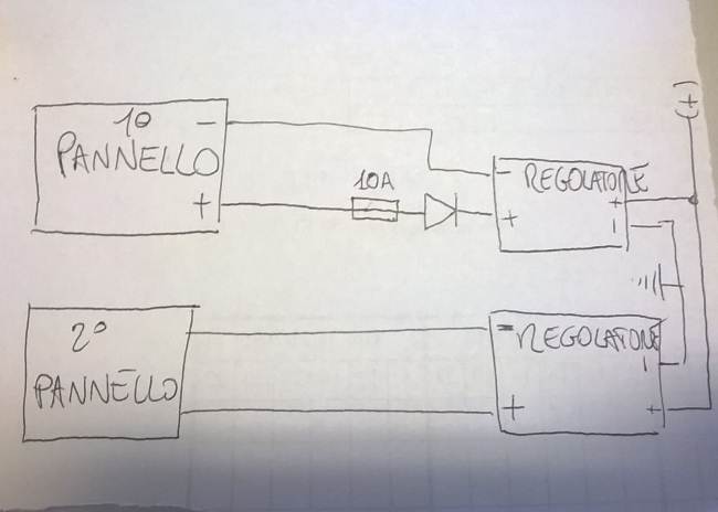

Salve a tutti! Mi sono accorto, addentrandomi nell'esplorazione del mio kreos, che il vecchio proprietario ha installato fra uno dei due pannelli ed il relativo regolatore un fusibile da 10A e un diodo mentre tra il secondo pannello e il secondo regolatore non c'è nulla. Considerando che il regolatore ha già il fusibile all'interno, secondo voi, è possibile rimuovere anche il diodo ed entrare direttamente al regolatore? Non trovo motivo di questa installazione, mi potete aiutare? Vi allego anche lo schema elettrico (spartanowink) dell'impianto.
Grazie.

Secondo me diodo e fusibile non servono a nulla, nello stesso modo comunque non ti creano problemi.

Ma il diodo non abbassa la tensione di 0,7v?
Per me è dannoso!

Come gia' detto diodo e fusibile sono inutili, il diodo serve se hai piu' di un pannello, un solo regolatore pwm con unico ingresso lato pannello.
Il fusibile e' inutile perche' anche mettendo in corto il pannello, la corrente (Isc) non e' mai sufficiente a far intervenire il fusibile.

Probabilmente il diodo e fusibile sono residui di un vecchio montaggio con più pannelli in parallelo ed un solo regolatore. In qualsiasi caso il fusibile fra pannello e regolatore non serve a nulla, poichè non necessario; il diodo introduce un calo di resa assolutamente trascurabile se il regolatore è tradizionale, apprezzabile invece con un regolatore MPPT.

Anche io ho avuto la stessa idea, anche vedendo il montaggio sul tetto, mi sono reso conto che l'obiettivo era quello.
A questo punto tolgo tutto e allaccio diretto.

Togli sia il fusibile che il diodo.
L'impianto è molto ben fatto... sei in grado di avere ancora energia elettrica anche in caso di guasto di un componente importante, pannello o regolatore che sia.
In informatica questo schema si chiamerebbe "fault tolerance" in grado cioè di fornire ancora il servizio anche in presenza di un guasto, qualsiasi guasto.

Diodo e fusibile tolti, grazie a tutti per le risposte!
