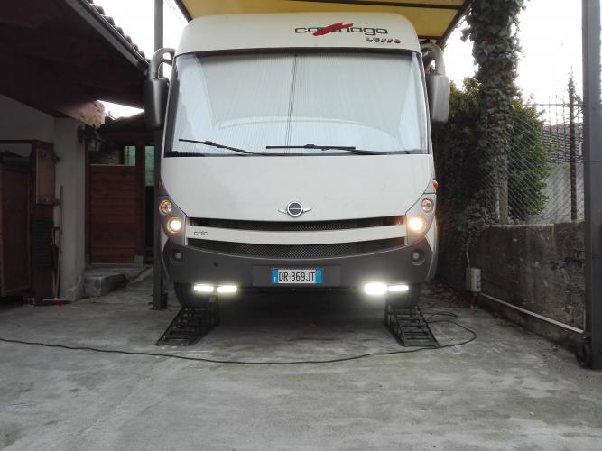

Inserito il 01/04/2018 alle: 09:03:08
Vorrei ringraziare tutti per l'aiuto.
Alla fine, tanto preoccupato per la parte elettrica, ho trovato più difficoltà in quella meccanica perché infilarsi sotto senza ponte è proprio tanto scomodo.
Non li ho ancora provati di notte ma se tanto mi da tanto... gli anabbaglianti,al confronto, sembrano spenti:
