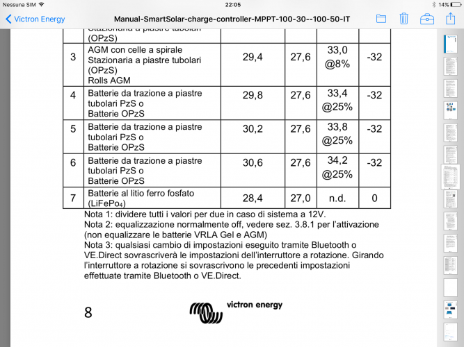

Il victron non ha impostazioni predefinite per lifepo4, se non sbaglio. ma col telefono in manuale si può settare tutto anche von parametri per litio.
Mi pare anche che si setta automáticamente Con il BMS. Ma solo delle batterie victron. Che costano una fucilata. Tipo piu di 1200 euro per 100 ah. Sempre se ricordo bene...

Il victron non ha impostazioni predefinite per lifepo4, se non sbaglio. ma col telefono in manuale si può settare tutto anche von parametri per litio. Mi pare anche che si setta automáticamente Con il BMS. Ma solo delle batterie victron. Che costano una fucilata. Tipo piu di 1200 euro per 100 ah. Sempre se ricordo bene...
IMG_1182.PNGSul manuale è riportato di si all'impostazione 7.
Ah ok,non ricordavo beme.
Comunque controlla l eventuale batteria al litio perché con queste consigliano sempre di settare manualmente le impostazioni dipendendo dal produttore della batteria e bms.
per esempio la Epever come predefinito per le lifepo4 ha 14.5. E per l altro tipo di litio 13.2.

Come vorresti usarlo con l alternatore?
Collegando le agm all alternatore, e poi a queste il cyrix e la.litio?
In questo modo si, avresti sia la ricarica da regolatore, sia alternatore, anche sulla litio. E poi separata nell uso.
Resta sempre da vedere se tutti i parametri di ricarica vanno bene per la litio...e la storia del bms.
