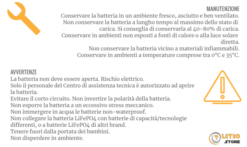

Solo per farsi una risata eh:
Sito fuori legge perchè, pur essendo attività commerciale, non ha in prima pagina la P.I.
Nei suoi AMBASSADOR annovera LA BANDA DEL LITIO
Poi conseglia di conservare, come a mio cugggino le batterie copiando la prescrizione dagli alimenti deppperibbili, no vabbè sto sganasciando a leggere le avvertenze...tenere fuori dalla portata dei bambini, ma non era per i medicinali, o i giocattoli che possono perdere i pezzi piccoli, per evitare che li ingoino, li voglio vedere ad ingoiare una LFP!
Dimenticavo, ammonisce che le LFP senza BMS sono pericolose...

Inserito il 28/10/2021 alle: 09:32:06
In risposta al messaggio di Laikone del 27/10/2021 alle 19:25:54
Si consiglia di conservarla al 40 - 80% di carica...
Perfetto, quando ho scritto ( poco sopra ) che la mia la tengo tra il 70 e 80% quindi NON SBAGLIAVO VERO?
A proposito, io la batteria LFP ce l'ho da 15 mesi e ne conosco il comportamento .... e tu?

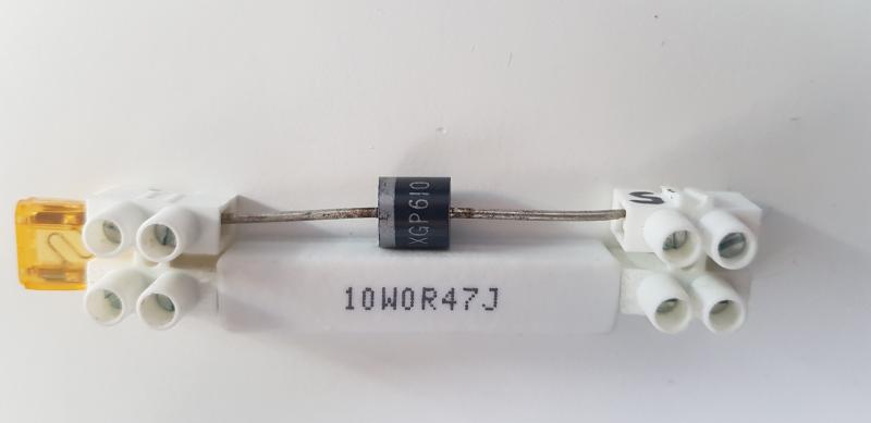

io ho impostato la ricarica della litio a 13,6 a riposo si assesta a 13,3 il diodo farebbe passare corrente verso la BM solo se questa scende sotto i 12,5V non è un po' poco? Il diodo + resistenza che ho fatto io fornisce
corrente alla BM quando questa è più bassa di 0.6 volt per cui, come ho già scritto, normalmente la mia LIFEPO4 si assesta a 13.1 volt e la BM si assesta a 12.5 volt. 12.5 volt non è tantissimo ( sarebbe meglio 12.7 volt ) ma tutto sommato la BM fa comunque il suo dovere.
Ma che diodo hai utilizzato? Un diodo al silicio ha una caduta di 0,8V uno shottky 0,3, 0,6 è un valore anomalo.

Inserito il 28/10/2021 alle: 10:50:56
In risposta al messaggio di Steu851 del 28/10/2021 alle 09:49:05
Ecco fatto:

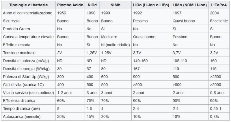

La chimica al litio è più o meno sempre la stessa e di base il litio non ama rimanere carico al 100% a lungo - cambiano i dettagli al catodo in genere e gli eccipienti (più o meno come con il piombo hai acido libero, panno di vetro o gel)- qui trovi qualche dettaglio più specifico BU-205: Types of Lithium-ion - Battery University Simone
Tratto dal sito che hai indicato tu...
Li-phosphate is more tolerant to full charge conditions and is less stressed than other lithium-ion systems if kept at high voltage for a prolonged time. (See
BU-808: How to Prolong Lithium-based Batteries
Il Li-fosfato è più tollerante alle condizioni di piena carica ed è meno sollecitato rispetto ad altri sistemi agli ioni di litio se mantenuto ad alta tensione per un tempo prolungato. (Vedere BU-808: Come prolungare le batterie al litio).
Ripeto, io mantengo la mia batteria LFP al 70 - 80% , non la mantengo mai sotto carica, è 15 mesi ( da quando l'ho comprata ) che non vede una ricarica da caricabatteria a corrente 220
