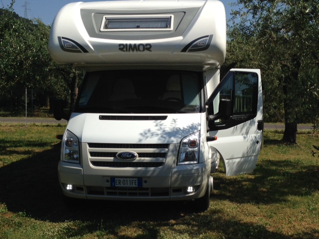

ciao, io ho avuto un mezzo credo simile al tuo, Ford Transit 2.2 155 cv immatricolato nel 2013 ma costruito nel 2012.
Quando mettevo in moto, si accendevano gli anabbaglianti e tutte le altre luci, perimetrali e posizioni.
Siccome non mi piaceva questa scelta, e siccome NON esiste possibilità di cambiare il funzionamento da menu, sono andato in officina Ford e da lì, tramite computer loro, hanno disabilitato questa logica.
Quindi, una volta in moto, le luci erano tutte spente e decidevo io di accenderle.
successivamente ho comprato sulla baia inglese le luci diurne a led e le ho montate: con questa configurazione si accendevano automaticamente le DRL alla messa in moto, quando accendevo gli anabbaglianti si spengevano lasciando acceso tutto il resto.
Ti metto una foto qui sotto del camper con le DRL (adesso questo mezzo non ce l'ho più):
