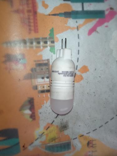

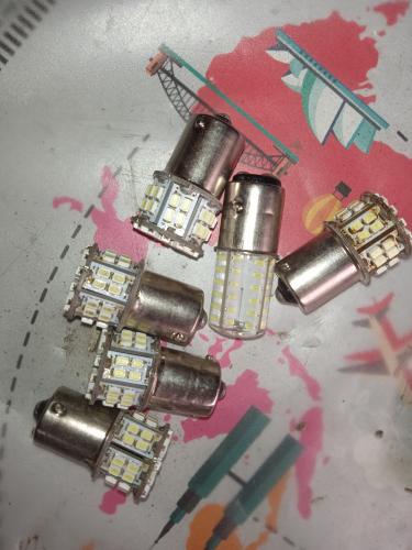

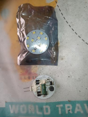

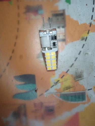

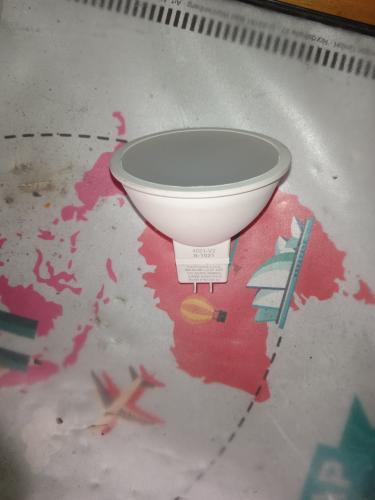

Per esempio (non mi intendo di elettronica) ma i dischi tondi ne ho visti senza componenti elettronici dietro e gli ultimi che ho comprato che hanno condensatori resistenze e cose varie e sono molto stabili da 12 a 16v(ho provato).
Dischi da 3 watt Amazon soddisfacenti

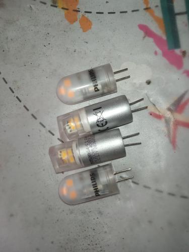

Lampadine da 1.6 e 1.7 watt Philips e flexmax di ottima qualità..come 2.5watt scadenti
Presa dal cinese completamente di ceramica e vetro da 2watt effettivi
Prese a prezzo stracciato su Amazon..pessime..dichiarate 3 watt fanno meno luce della Philips da 1.7watt
Questa vera e propria SPAZZATURA trovata già sul camper...spesso vendute nei cinesi in reparto auto. Fanno luce, ma sfarfallano appena la tensione varia di pochi decimi di volt
Faretto da 6 watt preso in negozio di illuminazione led..ottimo..illumina più di 3 dischetti da 3w di Amazon

Purtroppo le strisce che ho provato io sfarfallavano leggermente sempre...sia di Leroy Merlin sia del cinese... Detto questo ho notato una differenza di qualità grande tra vari tipi di led. Per esempio (non mi intendo
di elettronica) ma i dischi tondi ne ho visti senza componenti elettronici dietro e gli ultimi che ho comprato che hanno condensatori resistenze e cose varie e sono molto stabili da 12 a 16v(ho provato). Dischi da 3 watt Amazon soddisfacenti  Lampadine da 1.6 e 1.7 watt Philips e flexmax di ottima qualità..come 2.5watt scadenti Presa dal cinese completamente di ceramica e vetro da 2watt effettivi Prese a prezzo stracciato su Amazon..pessime..dichiarate 3 watt fanno meno luce della Philips da 1.7watt Questa vera e propria SPAZZATURA trovata già sul camper...spesso vendute nei cinesi in reparto auto. Fanno luce, ma sfarfallano appena la tensione varia di pochi decimi di volt Faretto da 6 watt preso in negozio di illuminazione led..ottimo..illumina più di 3 dischetti da 3w di Amazon ​​​​​

I LED sono semiconduttori come i comuni diodi o i transistor, quindi dispositivi nei quali va fatta circolare una corrente non una tensione, la tensione ai capi del led (qualsiasi) non supera mai i 2V
Nel link che hai messo vedo dei LED SMT ma non vedo nessuna resistenza, inoltre nel link non si parla di tensione di alimentazione ma di potenza (W).
Dove è scritto che il dischetto funziona a 12V? Se non ha resistenze di caduta significa che serve un alimentatore in corrente, questo in ingresso potrebbe accettare anche una tensione variabile ma in uscita  eroga una corrente stabile
Per LED di potenze piccole (tipo strip) si usano le resistenze di caduta ma per LED di una certa potenza il controllo si fa con alimentatori in corrente costante
Certo che bolle tutto, mi meraviglio che non si sia fuso tutto, i LED saranno in serie/parallelo ma in ogni caso vanno alimentati con un driver regolato a  corrente costante
Il driver deve avere un ingresso in corrente continua, non in alternata anche variabile purche ci rientrino anche i 12V
Quei dischetti non sono prodotti finiti ma dei moduli  da assemblare in contenitori dissipati insieme all'alimentatore, normalmente alimentatori a 230V
se il fornitore li fa anche con ingresso DC 12V non saprei, questo devi vederlo nel loro sito

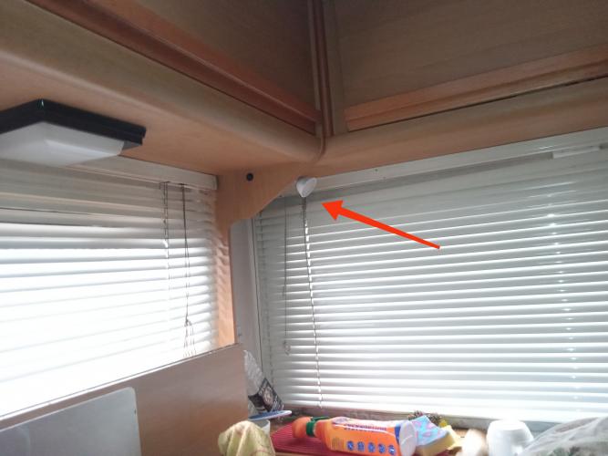

Le strisce led io non le ho messe perché ripeto che ho sempre visto che anche se poco .. sfarfallano con il variare della tensione..ora può darsi che non erano buone non so... cioè senza un circuito adeguato dentro..
Per quanto riguarda la temperatura io uso led deboli e  caldi nel letto e dietro la TV..e freddi sui faretti che illuminano a giorno il piano lavoro cucina e il salone da 8 watt.
questi per il motivo che dici della testa che fa ombra li ho messi in un angolo in direzione obliqua
Diciamo che con 2 faretti per 14 watt totali ho luce a giorno non oscurata dalle capocce..
Le strisce led che avevo provato erano sui 30 watt ogni 5 metri... quindi più o meno siamo lì.
Su questo camper di soli 6 m di fabbrica consono 8 punti luce..ai quali me ho aggiunti 2.
Questo mi permette molte combinazioni possibili di risparmio/luce a seconda della uso...
Per guardare la TV accendo solo il led da 1.6watt caldo sul tavolo della dimette grande dietro la tv...
Per mangiare le una 9lafoniera centrale da 3 watt più il led caldo da 1.7 watt sopra il tavolino da pranzo.
Per cucinare la plafoniera sopra il gas 3 w e il faretto potente sul piano di lavoro.
Per cose manuali faretto in salone 8watt e plafoniera doppia soffitto 3wx2 e plafoniera 1.7watr sopra il tavolino laugh

Inserito il 28/08/2022 alle: 20:20:28
In risposta al messaggio di Roberto66 del 26/08/2022 alle 19:21:30
Penso che abbiate ragione , forse sono led di bassa qualità e sicuramente sono io che non conosco la materia altrimenti avrei dovuto capire subito che richiedevano dissipazione. sono questi:  rileggendo le caratteristiche
dei lumen per w forse dovevo prendere quelli da 6 w che ne dite ?  Si accettano link per valutare soluzioni a costo accettabile non attingendo al comparto camper dove tutto costa il triplo. Obbiettivo : sue plafoniere centrali in dinette e una in bagno.
Come puoi vedere tu stesso questo illuminatore ha le resistenze di caduta montate, infatti si alimenta direttamente a 12V , si tratta di LED di potenza piuttosto bassa ma sufficienti e anche in eccesso per un camper
Si possono accendere ON/OFF direttamente da 12V oppure dimmerare attraverso un dimmer da almeno da almeno la stessa potenza in W
Quello che hai messo all'inizio è privo di resistenze di caduta e in questo caso si usa l'alimentatore
Nei dati tecnici si menziona la potenza (12W)  ma non la tensione di alimentazione, questo proprio perche è alimentato in corrente costante

Inserito il 29/08/2022 alle: 11:57:02
In risposta al messaggio di rubylove del 28/08/2022 alle 12:52:19
Gli Stripled meno potenti, siglati 3528, monocromatici con temperatura colore di vari tipi, sono gia sufficienti per illuminare in modo uniforme un camper. Montati in almeno due righe per tutta la lunghezza del camper e
dimmerati per poter regolare l'intensità. In aggiunta a questi si possono installare delle sorgenti puntiformi con angolazioni a piacimento per creare delle macchie di luce dove si desidera, anche queste dimmerabili, il bilanciamento tra la luce diffusa e quella più puntiforme lo si fa a proprio piacimento e a secondo dei momenti Le stripled hanno le resistenze di caduta gia montate sul nastro flessibile e quindi consentono il collegamento diretto a 12V, la corrente sul LED è limitata solo dalla resistenza, è ovvio che al variare della tensione della batteria e al variare delle utenze collegate la luminosità può variare (ad esempio motore in moto o motore spento) Un conto però sono le variazioni e un conto è il flicker (sfarfallamento) che di solito è provocato da un problema all'alimentatore che in questo caso se collegate direttamente non c'è Oppure da qualche utenza che ha un carico impulsivo che condizione la linea, uno di questi è il webasto, in fase di accensione ha un asorbimento forte e impulsivo tanto da far lampeggiare i LED Per evitare questo occorre che ci sia un dimmer PWM che stabilizza l'uscita ma anche con questo non è detto che si riesca a stabilizzare la luminosità quando si è al massimo della luminosità perchè la maggior parte dei dimmer economici non stabilizzano la tensione in uscita e se sono al massimo un abbassamento lo sentono lo stesso l'unico modo certo è inserire un convertitore step up/down prima del dimmer, questo con una tensione di ingresso variabile sia in più che in meno (ad esempio 11 / 15V) restituisce in uscita una  tensione regolabile che si può fissare con un trimmer, ad esempio 12,5V magari a 11V non accenderei le luci..
Lo sfarfallamento di cui parlo lo avevo per carichi impulsivi e variazioni di tensione..no. Per problemi di alimentazione.
Ho solo visto che alcuni led che compro come i faretti delle foto e i dischi (con un circuitino un po' complesso dietro) non hanno questa sensibilità al variare della tensione...o quantomeno è invisibile anche facendoci caso apposta...
Non ho idea del perché in quanto non capisco di elettronica...
Altre lampadine led come quelle con bulbo da auto(sempre messe in foto) hanno uno sfarfallamento enorme con pompa o con qualunque variazione di tensione sulla linea luci.
Quelle che ho ora non c'è l hanno(faretti, lmapadine Philips/flexmax, dischetti Amazon etc..)
Strisce led ne ho provate solo 2, e messe alcune su alcuni camper e chi più chi meno,sempre ho notato sfarfallio leggero con pompa...parlo di una cosa leggerissima ma lo ho notato...
