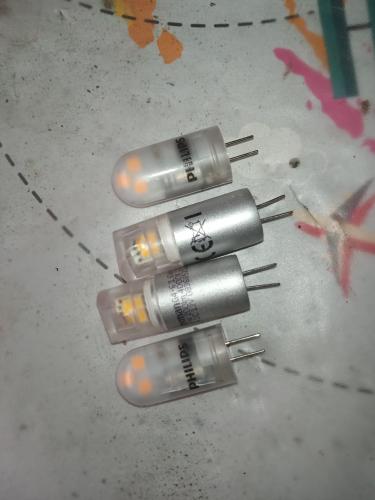

Inserito il 30/08/2022 alle: 13:31:00
In risposta al messaggio di rubylove del 29/08/2022 alle 13:11:24
Il flicker è è una cosa e le fluttuazioni dovute ad accensione spegnimenti di utenze un'altra, però ad esempio il Webasto modulando la candeletta in modo molto veloce, tipo 15Hz sembra un flicker, in effetti il risultato
è un flicker ma dovuto alla modulazione di impulsi molto veloci da circa 20A che vanno alla candeletta, questa modulazione provoca uno sfarfallamento ma che dipende solo dalla veloce caduta di tensione e non dai LED e che sparisce appena il bruciatore inizia a funzionare Questo si nota molto con le stripled che sono prive di alimentatore elettronico A volte però sono proprio certi alimentatori LED scadenti che lo provocano negli apparecchi che lo usano
Ecco esatto...
ma perché le strisce e alcune lampadine led che ho sfarfallano con sbalzi di tensione mentre i faretti e i dischetti e altre lampadine non sfarfallano minimamente nelle stesse condizioni?

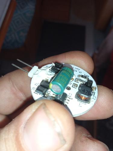

Ho notato che questi dischetti e i faretti hanno un condensatore una bobina e altra roba che altri che sfarfallano non hanno.IMG_20220830_132012_1(1).jpgIMG_20220830_132007_1(1).jpg
Tuttavia anche queste lampadine che non sembrano avere un circuito così complesso non sfarfallano..o forse lo hanno all interno.
Ho notato anche una luce piuttosto costante tra 12.6 e 14.5v
09/06/2015 5877
Inserito il 30/08/2022 alle: 13:47:40
In risposta al messaggio di Hunter85 del 30/08/2022 alle 13:31:00
Ecco esatto... ma perché le strisce e alcune lampadine led che ho sfarfallano con sbalzi di tensione mentre i faretti e i dischetti e altre lampadine non sfarfallano minimamente nelle stesse condizioni? Ho notato che questi
dischetti e i faretti hanno un condensatore una bobina e altra roba che altri che sfarfallano non hanno. Tuttavia anche queste lampadine che non sembrano avere un circuito così complesso non sfarfallano..o forse lo hanno all interno. Ho notato anche una luce piuttosto costante tra 12.6 e 14.5v
Quello che c'è dietro è l'alimentatore, è incorporato nel dischetto invece che esterno
Come ho già detto, se i LED sono di bassa potenza come quelli delle strip o di dischetti piu piccoli possono funzionare direttamente perchè hanno gia montate le resistenze che limitano la corrente
Fluttuano perchè risentono direttamente delle variazioni della tensione di alimentazione, mentre l'alimentatore è anche uno stabilizzatore
le lampadine che sostituiscono quelle a filamento al tungsteno hanno all'interno un microscopico alimentatore

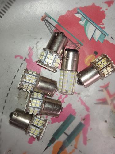

comunque ho visto dischetti uguali a quelli, da 3w...senza alimentatore...
E lampadine come queste
che sfarfallano più di ogni cosa mai vista e sono potenti.. immagino quindi senza alimentatore?
