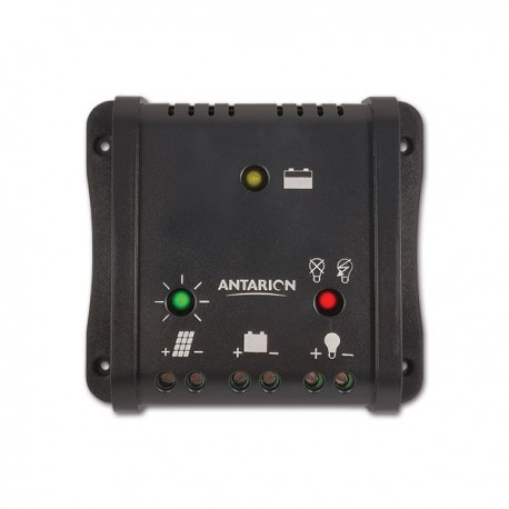

ciao a tutti,dopo svariate ricerche sui siti web non riesco a trovare un display compatibile x regolatore antarion pwm 100.qualcuno può darmi una risposta visto che anche  concessionario dove ho preso il camper non lo hanno fatto.grazie a tuttiregolatore-carica-pwm-120160w-1-batteria-antarion(1).jpg

Probabilmente non c’é se in rete non l’hai trovato, ti consiglio di passare ad un MPPT che, oltre a funzionare decisamente meglio tanto da ottimizzare e migliorare la carica ha il controllo direttamente sul display oppure anche esterno

ma ha un connettore per il display?  Perchè se non lo ha mi sa che non puo avere un display.

No non lo ha il connettore,quindi mi devo rassegnare x cambiarlo o proprio continuare così.

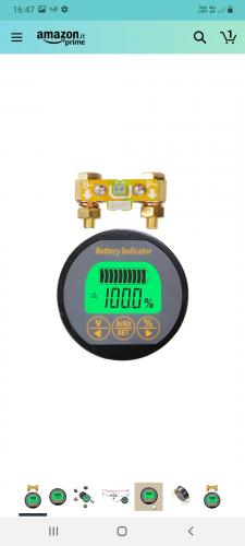

sul mio mezzo ho messo due voltmetro/amperometro, uno segna quanti amper in carica e uno in scarica,
se vai in cerca trovi anche come collegare
https://www.amazon.it/KETOTEK-A...

Non sono molto pratico in elettronica quindi mi faccio aiutare da un amico elettricista x non sbagliare.x il momento  sto aspettando  l'arrivo  di un voltmetro/amperometro x tenere sotto controllo i consumi e la bs. Comunque  grazie x tutti i vostri consigli. Screenshot_20210203-164752_Amazon%20Shopping.jpg

Gli amperometri a bobina mobile o quelli elettronici necessitano della installazione di componenti esterni, un aggeggio chiamato SHUNT da mettere sul cavo, e quindi serve una minima competenza per non fare pasticci, mentre un amperometro a ferro mobile è molto piu semplice perchè puo venire attraversato direttamente dalla corrente senza necessità di componenti esterni e quindi viene messo direttamente lungo il cavo.  Casomai sarà meno preciso, ma per quell uso, non è richiesta precisione, basta una indicazione per capire se carica o no e piu o meno se carica bene o poco.
Nella foto che alleghi, mi sembra di riconoscere anche lo shunt che sarebbe quel coso di metallo con due bulloni.
