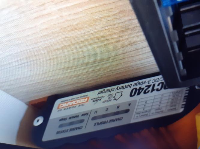

Ciao Fabrizio, ti ringrazio per la gentile risposta e anche dei consigli. Provo inviarti la foto del Redarc. Per quanto riguarda le "diavolerie" hai ragione ma, ormai le ho acquistate e le farò montare. Pertanto, se ho capito bene il Redarc non carica la batteria motore e dato che è già montato non riesco vedere se c'è, o meno, il filo giallo. Lo farò presente al momento al tecnico della concessionaria... Saluti.

bene il Redarc non carica la batteria motore e dato che è già montato non riesco vedere se c'è, o meno, il filo giallo. Lo farò presente al momento al tecnico della concessionaria... Saluti. Pupo 46
Dalla foto che hai postato si evince che si tratta di uno dei modelli "belli" della Redarc.   Di solito ho visto montare il 20A.  Quel modello dovrebbe quindi essere predisposto per il solare con il famoso filo giallo, inoltre dalla foto si vede che c'è il led con la scritta Solar.   Per quanto riguarda gli altri ammeniccoli è inutile chiedere dopo aver già acquistato tutto, diversamente si trasformerebbe in un voler farsi dire ciò che uno vuole sentire.

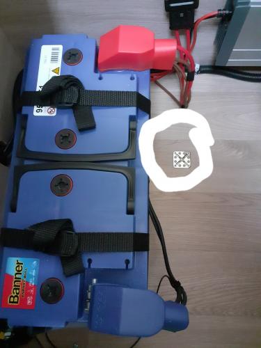

Ciao e grazie ancora. Ti invio la foto della batteria che la casa madre ha installato. Infatti, se il concessionario me la sconta bene la cambio con una AGM e la faccio mettere in parallelo con un'altra AGM recuperato dal camper precedente. Una cosa:
Quando in un post dici: "Quando erano collegati alla 220 il redarc scaldava, proprio perché il caricabatterie motore lo innescava ecc. ecc.", intendevi il caricabatteria del camper che c'è in dotazione vero?
In buona sostanza a me preme il fatto che dato che con il recente camper precedente (identico come a quello in arrivo, cambia solo il modello) ho avuto dei problemi proprio nella ricarica dela batteria motore. E, cioè quando mi fermavo dopo aver percorso 2/300 km andavo a controllare (col tester) la batteria motore, la quale segnava 12,4/5 volt. idem, a volte quando mi attaccavo per diversi giorni alla 220. Questo anche dopo (su mia richiesta) che ho fatto installare il dispositivo della CBE il quale una volta caricata quella di servizio andava a caricare quella del motore. Secondo me non hanno ben eseguito i vari collegamenti o non sono bene informati in merito a quella tecnologia. Infatti, giorni fa mi sono recato in concessionaria ho detto al tecnico:
" per caso non è che non serve mettere un regolatore al pannello poiché c'è il Record?" Egli mi è sembrato perplesso, rispondendo che: "Meglio non andare a toccare/modificare niente perché altrimenti dopo ci potrebbero essere dei problemi con la garanzia nel caso di malfunzionamenti". Ecco perché cerco di sapere più cose possibili in merito. Grazie ancora per l'attenzione.
Che intendi?
Il CBE-180 serve per utilizzare due batterie dello stesso tipo (ma di anni o capacità diverse), come quella che hai messo nella foto, non deve essere collegato alla batteria motore!
È un selettore automatico di batterie, non un parallelatore come il CBE CSB2.

Hai fatto una foto da sopra della batteria ma non si capisce la tecnologia.  Comunque 99% è una AGM.  Ok, metterai due batterie AGM ed avrai un selettore.  Giusto? Partiamo da qui.  Non so come la casa madre ha predisposto o meno la ricarica della batteria motore e se non ci fornisci gli schemi  è impossibile darti una risposta.

1) il tuo REDARC, al 99% ,è il modello già predisposto per il pannello solare quindi NON c'è assolutamente bisogno del regolatore.   Nel mio personale caso, tuttavia, per una mia decisione dettata da una serie di fattori che non sto qui a spiegarti per non annoiarti, ho deciso di mantenere un regolatore solare che già avevo nel mio camper e di non sfruttare il famoso filo giallo REDARC semplicemente perchè il mio regolatore solare, oltre a farmi leggere i suoi parametri sul cellulare via BT, era predisposto ANCHE per la ricarica della batteria motore.  Nel mio caso, quindi, in assenza di 220, il mio pannello solare ricarica ANCHE la batteria motore.  Una mia scelta.  Al primo malfunzionamento utilizzerò la funzione nativa del REDARC;
2) Il REDARC che a mio avviso è un ottimo prodotto (se non il migliore) sia per qualità costruttive, di compattezza e di facilità di installazione, ha un solo grande difetto, quello di non essere "innescato" dal filo d+ ma da una logica secondo la quale l'innalzamento della tensione della batteria motore viene associata al funzionamento dell'alternatore e quindi al momento in cui si può iniziare la ricarica della batteria dei servizi.  Tieni presente che questo prodotto nasce in Australia, dove c'è una filosofia tutta loro del pleinair e viene montato nel vano motore dei fuoristrada e per questo è completamente stagno e sigillato in un bagno di resina che aiuta a dissipare il calore senza alcuna ventola aggiuntiva.  Questa filosofia di "innesco" è quindi figlia delle loro esigenze ed abitudini.   Nel caso dei camper (che non sono fuoristrada) accade che essi possano essere collegati alla colonnina 220 non solo per ricaricare la batteria dei servizi ma anche quella del motore.   Se quindi il costruttore (nel tuo caso la Rimor) avesse deciso di sfruttare questa possibilità, accade che, come arriva corrente di ricarica alla batteria motore, la sua tensione si alza e questo viene interpretato dal REDARC come "alternatore che sta fornendo la sua energia".   A quel punto il REDARC si innesca  e va a ricaricare la batteria dei servizi con tutta la possibilità che ha (nel tuo caso 40A).    I Caricabatterie 220 dei camper, arrivano al massimo a 20A di cui buona parte destinati alla batteria servizi ed i restanti a quella motore.  Ipotizziamo per un attimo che alla batteria motore vadano tutti i 20A, accade che la tensione di questa batteria si alza, il REDARC si innesca e comincia a mandare 40A alla batteria dei servizi.  In pratica tu metti nella batteria motore 20A ma ne escono 40A.  Risultato?  Batteria servizi carichissima, batteria motore scarica.
Nei primi impianti non era ben chiaro questo meccanismo e c'è stato un momento di panico tra i concessionari.   Poi si è capito che bisognava aggiungere un relè (ovviamente capace di sopportare il passaggio di oltre 40A), comandato dal filo d+ dell'alternatore, per scollegare la batteria del motore dal REDARC quando il camper non era in viaggio.
