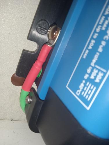

Ho letto di messa a terra di pannelli e regolatore..ma in casa.
Per ora ho solo collegato (azione fatta A CASO), la presa di terra del regolatore al Telaio tramite l'uscita del negativo. Inutile sembra.

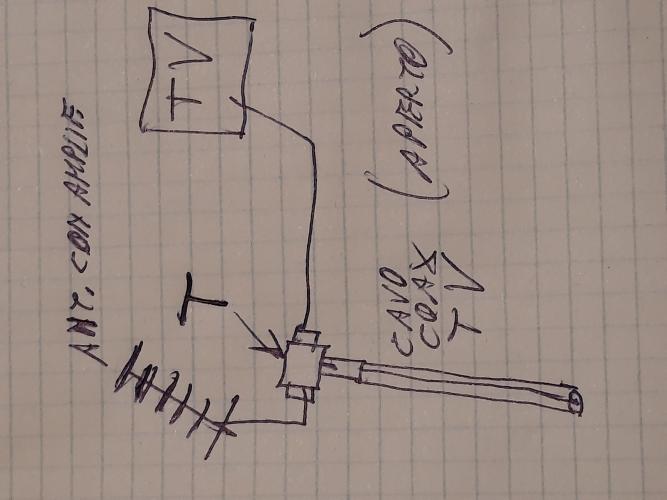

20230228_174729.jpgSe ti disturbano anche le moto il rumore lo tiri dentro dell'antenna.
Se puoi dovresti provare a togliere l'ampli ,non disalimentarlo ma toglierlo proprio.
se si sapesse con certezza la frequenza interferente sarebbe piu facile pero se hai un Adattatore a T per cavo tv e un paio di metri di cavo coassiale tv che ti avanza in garage potresti provare a fare un semplice Stub in cavo coassiale e non sapendo la freq. Interferente  devi procedere per tentativi tagliando il cavo 1 cm alla volta quando sei in presenza di disturbo. Il cavo coassiale va lasciato aperto ossia non in corto.
tagliando si mette in corto per un attimo ma non fa nulla a meno che non hai l'amplificatore alimentato da coassiale ma lo sai solo tu e altrimenti stacchi lo studio per il taglio e rimetti il connettore a posto.

Se ti disturbano anche le moto il rumore lo tiri dentro dell'antenna. Se puoi dovresti provare a togliere l'ampli ,non disalimentarlo ma toglierlo proprio. se si sapesse con certezza la frequenza interferente sarebbe piu
facile pero se hai un Adattatore a T per cavo tv e un paio di metri di cavo coassiale tv che ti avanza in garage potresti provare a fare un semplice Stub in cavo coassiale e non sapendo la freq. Interferente  devi procedere per tentativi tagliando il cavo 1 cm alla volta quando sei in presenza di disturbo. Il cavo coassiale va lasciato aperto ossia non in corto. tagliando si mette in corto per un attimo ma non fa nulla a meno che non hai l'amplificatore alimentato da coassiale ma lo sai solo tu e altrimenti stacchi lo studio per il taglio e rimetti il connettore a posto.

C'è solo un problemino, io circa 30 anni fa ho risolto un problema analogo su un disturbo da broadcasting (segnale interferente in banda FM 88-108).
io ascoltavo a 145 Mhz e mi rendeva l'scolto impossibile. Risolto con successo ,ma conoscevo perfettamente la frequenza del disturbo e ho fatto uno stub in1/4 lambda (1/4 d'onda) di 49.5 cm . Però il cavo che usavo era a 50 ohm e non di 75 come quello tv. Il cavo che usavo ha un fattore di velocità FV =0.66 quello tv circa FV =0.91.
la formula è 300/freq. Interf. /4 x F.V.
​​​​​ossia velocità della luce (300.000 kms )/ freq.interf.(100 Mhz)/4 (1/4 onda) x F.V. (fattore di velocità)
se fai 300/100/4x0.66 = 49.5 cm è con gli strumenti che avevo al lavoro vedevo il risultato. Il problema è che il disturbo che potresti avere tu è di alcune decine di khz e non Mhz ossia è una differenza di 1000 volte la lunghezza del cavo da tarare.
Forse è meglio provare con ferriti.
o se possibile togliere l'amplificatore.

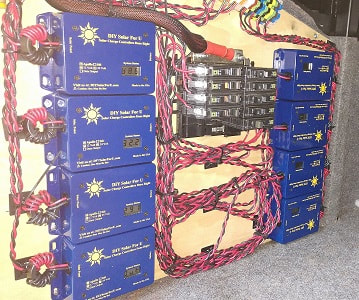

Per la ferrite ho visto questo sistema di uso..
Sarebbe corretto? Chi dice solo sui cavi in ingresso...chi su ingresso e uscita.

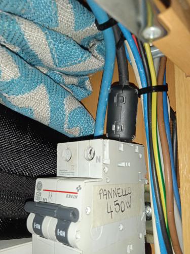

Ho messo a caso sui cavi in uscita e entrata questa ferrite TDK che avevo da un alimentatore...
Ebbene mettendola sul negativo pannelli nella zona sotto il tetto, quindi lontano dal regolatore, la cosa migliora leggermente surprise.
Mentre mettendola in uscita al regolatore non cambia nulla...
Spiegazione?
Con la ferrite vedevo la TV bene fino a 14A e a scatti da 15 a 22A.

Ottimo grazie. Nel frattempo si è ripresentato il problema in una zona con qualità di segnale quasi a 0. Come dici tu ho proprio visto il rapporto tra potenza e disturbo. Fino a 14/15 A sal regolatore l'immagine scattava...da
15 fino a 22A proprio si bloccava. Però aggiungo una curiosità.. Ho messo a caso sui cavi in uscita e entrata questa ferrite TDK che avevo da un alimentatore... Ebbene mettendola sul negativo pannelli nella zona sotto il tetto, quindi lontano dal regolatore, la cosa migliora leggermente . Mentre mettendola in uscita al regolatore non cambia nulla... Spiegazione? Con la ferrite vedevo la TV bene fino a 14A e a scatti da 15 a 22A. Senza ferrite scattava fino a 14A e zero proprio oltre 15A. Dove posso comprare altre? Che differenza c'è tra questa a cilindro e quelle a cerchio? Ho visto che nei cerchi i cavi andrebbero fatti passare a spire...io in questa l ho solo fatto passare dentro senza spire..non ci capisco niente
Sulle ferriti non so quanti veramente sono ferrati anche se anch'io le uso da decenni. In alta frequenza le uso come trasformatori di impedenza (sono un radioamatore) per le antenne e sono wurlle a forma di  "anello".
hanno vari range di frequenza e di potenza.
quella in foto è richiudibile ed è usata per eliminare disturbi vari ma non sono ferratissimo. le trovi facilmente su amazon  ma se hai vicino a te un negozio di PC lungo i cavi di collegamento spesso ci sono ferriti cilindriche di cavi per stampanti o di alimentazione e magari te le regala.

Sulle ferriti non so quanti veramente sono ferrati anche se anch'io le uso da decenni. In alta frequenza le uso come trasformatori di impedenza (sono un radioamatore) per le antenne e sono wurlle a forma di  anello. hanno
vari range di frequenza e di potenza. quella in foto è richiudibile ed è usata per eliminare disturbi vari ma non sono ferratissimo. le trovi facilmente su amazon  ma se hai vicino a te un negozio di PC lungo i cavi di collegamento spesso ci sono ferriti cilindriche di cavi per stampanti o di alimentazione e magari te le regala.
Ok..ma secondo te è possibile che quell' accrocchio che ho messo..e soprattutto sul cavo pannello in ingresso al regolatore abbia effetto?
Io l ho visto con i miei occhi..un effetto piccolo comunque.
Ma sai che c'è anche il caso e l effetto placebo.
Quale effetto dovrebbe avere fisicamente messo lì su quel cavo?
Ah però cacchiarola anche nella foto di esempio dinquel regolatore americano a basse emissioni,consigliano di mettere la ferrite sui cavi pannelli ingresso!! E non in uscita...E loro forniscono già gli anelli su richiesta al momento dell' ordine...
Il fatto che tu lo abbia messo sul pannello ed è diminuito, non significa che dipenda dal pannello, la corrente circola su quel cavo e anche se in quel punto è corrente continua, all'interno del regolatore il transitor commuta a vari Khz una corrente nabbastanza alta e il cavo fa da antenna
Di solito per i disturbi da commutazione si usano nuclei toroidali in polvere di ferro ma va scelto quello giusto, e anche il numero di spire che va meglio (ma per quello puoi andare per tentativi, ci sono quelli gia fatti ma credo che tu non possa usare un filto di quelli che si mettono sui cavi per alimentare i PC se non altro per la corrente, il PC a 230V in alternata va a un ampere circa, forse meno mentre da un pannello possono uscire anche 20A, vero che sono poche spire ma la sezione è piccola
l'unica è provare perchè le interferenze elettromagnetiche sono difficili da individuare e sopprimere completamente
commuta a vari Khz una corrente nabbastanza alta e il cavo fa da antenna Di solito per i disturbi da commutazione si usano nuclei toroidali in polvere di ferro ma va scelto quello giusto, e anche il numero di spire che va meglio (ma per quello puoi andare per tentativi, ci sono quelli gia fatti ma credo che tu non possa usare un filto di quelli che si mettono sui cavi per alimentare i PC se non altro per la corrente, il PC a 230V in alternata va a un ampere circa, forse meno mentre da un pannello possono uscire anche 20A, vero che sono poche spire ma la sezione è piccola l'unica è provare perchè le interferenze elettromagnetiche sono difficili da individuare e sopprimere completamente
Ok.chiaro che il fatto che abbia effetto sui cavi pannelli non significa che il disturbo sia loro.. è che fanno da antenna alle frequenze del regolatore giusto? E i cavi verso batteria fanno da antenna lo stesso? Perché lì non aveva effetto.
Secondo te provo ad aggiungere dinquesti chiudibili senza spire? Che differenza fa fare le spire o no?

Ok.chiaro che il fatto che abbia effetto sui cavi pannelli non significa che il disturbo sia loro.. è che fanno da antenna alle frequenze del regolatore giusto? E i cavi verso batteria fanno da antenna lo stesso? Perché lì non aveva effetto. Secondo te provo ad aggiungere dinquesti chiudibili senza spire? Che differenza fa fare le spire o no?
Perchè molto probabilemente l'interferenza si irradiava meglio sul cavo del pannello che faceva da antenna (forse il pannello stesso)
Magari la lunghezza dei cavi si accordava bene con la fequenza dei disturbi, questi non emettono solo su una frequenza ma su tutte le armoniche di quella frequenza (multipli di frequenza in hertz la peggiore di solito è la terza armonica
Le spire del cavo equivalgono alle spire di una radi per accordarsi ad una determinata frequenza, fai delle prove perchè non so dirti, però esistono dei filti per le interferenze elettromagnetiche gia fatti fai uan ricerca digitando EMI filters, EMI (Electro Magnetic Interference) è un termine internazionale per identificare il fenomeno delle interferenze.
Posso darti questa indicazione, quando le interferenze di questo tipo si irradiano sui cavi di alimentazione, generalmente si propagano di più verso zone periferiche e non verso il generatore (la batteria) la batteria ha una resistenza talmente bassa che le assorbe parzialmente
se hai scoperto che vine da quelle parti batti il chiodo in quella zona, provando filti diversi su qual tratto
