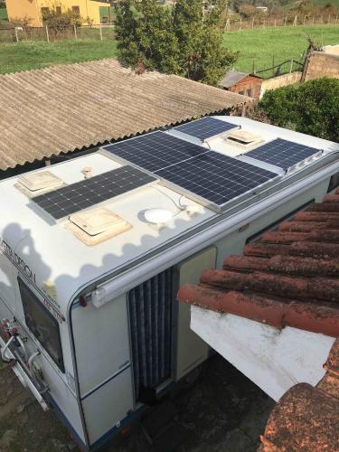

735 watt complessivi.
In estate qui in Sicilia ho superato i 4,5Kwh giornalieri.
