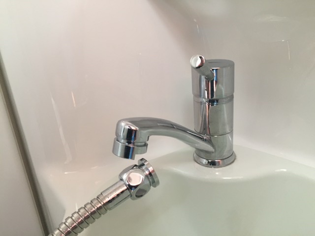

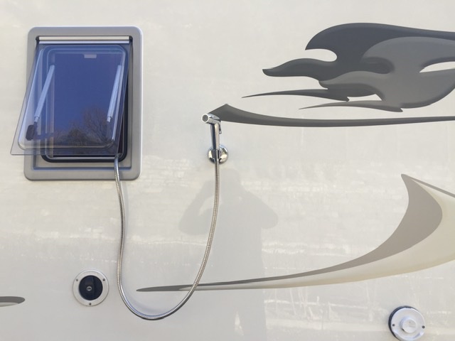

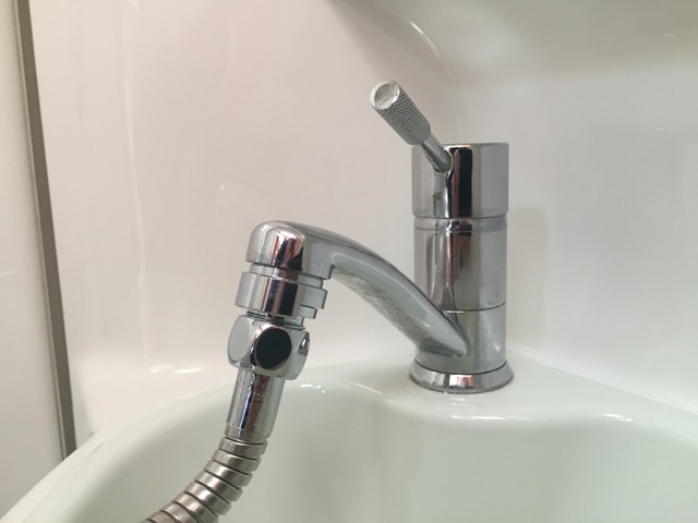

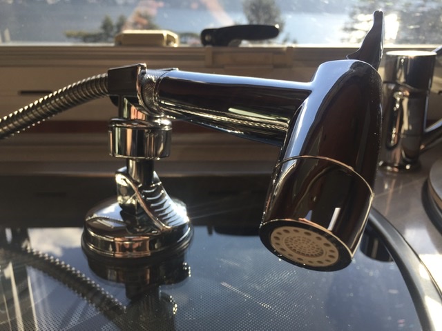

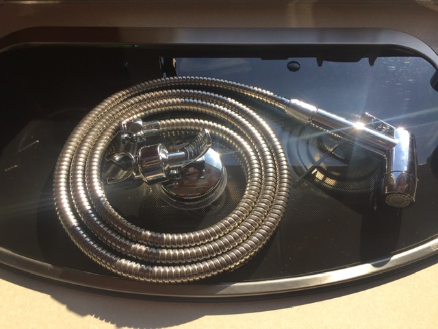

Condivido con voi le foto di un piccolo lavoro eseguito per avere un doccino da utilizzare all’esterno quando serve e poi poterlo togliere in pochi secondi finito l’utilizzo.
Spero possa essere un spunto interessante per chi ha intenzione di cimentarsi un lavoro simile, senza dover fare grandi modifiche.

ho fatto una cosa simile ma ho solo prolungato il tubo della doccia
tutto il materiale l' ho trovato in uno negozio dei cinesi (non so se abbiano un nome che suoni meno razzista .. in ogni caso non c'e' razzismo )
lo usiamo spesso quanto torniamo dalle nostre surfate per dare una sciacquata a noi e alle mute (di massima) senza inzaccherare tutto il camper .. a volte do un colpo anche alle tavole prima di carocarle sul tetto .. i bimbi tendono ad "impanarle"!
infine vista da disposizione strategica anche per sciacquare i piedi prima di salire (ci piacciono le spiagge carrabili)

I materiali li ho comprati su Am...n, ma penso si passano trovare anche nei negozi di "fai da te".
Con il tasto "cerca" si può inserire:
1-
Supporto per soffione doccia, regolabile, rimovibile, con ventosa
2-
Doccia per Lavandino Cromato, Doccetta a Mano Mobile con Tubo Flessibile in Acciaio Inox
3-  (opzionale)
Kit per spruzzatore per bidet portatile
Per lo spruzzatore ve ne sono tanti modelli, anche meno cari. Ho scelto quello perché ha la possibilità di far uscire il getto d’acqua sia premendo il pulsante, che bloccandolo per un getto continuo.
L’utilizzo naturalmente sarà estivo, magari in uscita dal mare per sciacquare il sale e la sabbia di dosso (no sapone e shampoo).
Oppure in inverno per una bella doccia in esterna in un momento di follia!laughsurprise
D.
