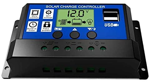

Tre piccoli regolatori , UNO per OGNI pannello
costano poco e rendono sicuramentre al meglio.
Niente diodi , cavi sottili e anche se uno si ombreggia
non succede nulla!
https://www.amazon.it/dp/B07C8G...

Tre piccoli regolatori , UNO per OGNI pannello costano poco e rendono sicuramentre al meglio. Niente diodi , cavi sottili e anche se uno si ombreggia non succede nulla!
Ciao, vista la scarsità di produzione dell impianto e i piccoli pannelli (2 non 3..),
ti garantisco che l attuale configurazione con unico mppt,gia produce piu della vecchia con un pwm per pannello.
Infatti i pwm vecchi, comunque tagliavano un 10/15% di potenza a ogni pannello.
Ora l mppt da alla batteria quasi il 100% della produzione dei pannelli.
Questo l.abbiamo.gia notato.
