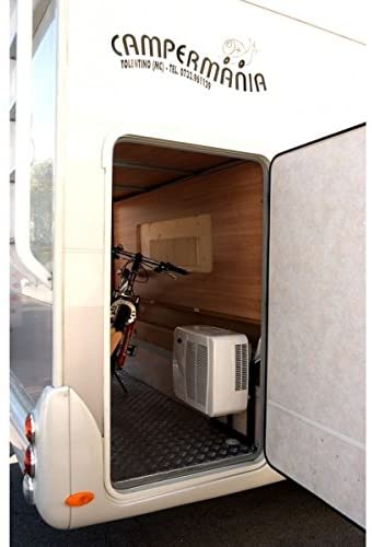

Qualcuno ha installato il gruppo esterno fisso nel gavone sotto il letto matrimoniale di poppa areandolo correttamente? In marcia con bocchette che convogliano aria fresca in entrata e in uscita, stanziale lasciando aperte le porte contrapposte del gavone?
So che è una domanda starana ma magari q,cuno lo ha fatto.

51fbp5I5%2BWL__AC_.jpgtrovato sul sito Laminax. era quello che cercavo!!
