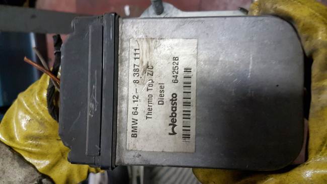

Salve a tutti, la domanda per gli esperti sta in questo:
Vorrei cambiare il riscaldatore tuttora montato sul camper, un idronic d2 che funziona ma un po piccolo, con un webasto thermo top z/c da 5Kw il dubbio che ho e che non so come fare per sapere se e can bus o standar.
Ne avrei trovati due da uno sfasciacarrozze amico, uno gia' smontato e uno da smontare da una mazda, i modelli stando alle etichette sono uguali, domani vado smontare
in sostanza questo è standar o c.bus

Credo che sia BMW che Mazda siano Can bus

Adelmo buonasera,
la cosa mi turba, domani vado in sala operatoria e smonto, comunque quello che a ho visto e ho postato aveva 4 fili, due grossi penso alimentazione e due piccoli penso alimentazione pompetta gasolio
quando smonterò domani vedo quanti fili ha, al limite visto che con ho un buon rapporto con il demolitore vedo se me lo fa provare

Ciao, confermo, sono can bus, non perdere tempo. Un saluto Enzo

ciao Enzo speravo in una tua smentitafrown all'ora domani controllerò l'eberspacher che ha gia smontato e spero in bene
ti faccio un'altra domanda, per il collegamento can bus quanti fili hanno di solito,

Ciao, i Webasto montati su BMW sono quasi tutti canbus, dico quasi in quanto alcuni modelli vecchi, modificando il cablaggio si avviavano in modo analogico, mosche bianche, pur essendo can bus, sullo spinotto a 6 pin sono presenti soltanto due conduttori, il 6 che alimenta la pompa gasolio, ed il due entrata diagnosi e avvio digitale, anche il Termo top o Eberspacher montato sulla Mazda avrà lo stesso problema, un saluto Enzo
