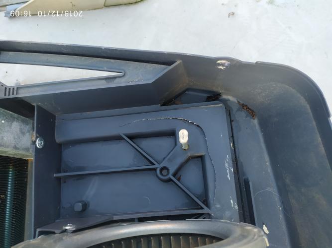

Inserito il 10/12/2019 alle: 21:51:10
giovanni
ziogiovi
ziogiovi
09/01/2017 24
Inserito il 10/12/2019 alle: 21:53:18
In risposta al messaggio di ziogiovi del 10/12/2019 alle 21:51:10
Che dite, ho forse trovato il problema?
giovanni
18/10/2009 6761
Inserito il 11/12/2019 alle: 04:17:24
In risposta al messaggio di ziogiovi del 10/12/2019 alle 21:53:18
no, la rottura è troppo alta, a meno che non hai rotto anche il coperchio e si è riempito tutto d’acqua, prova a bagnare il tetto e vedi se si forma una pozzanghera intorno al climatizzatore, la guarnizione fra clima e tetto non è siliconata e non va siliconata, smonti la parte interna e vedi da dove entra l’acqua, se hanno incollato la guarnizione ( come sul mio ) a toglierla si rovina e devi sostituirla, 70 euro, il fissaggio deve essere fatto solidale con il tetto, in pratica è come una morsa ed all’interno il tetto, questo non deve cedere per compressione, per cui tutto intorno il punto di appoggio del clima deve esserci un telaio di rinforzo fra la lastra di vetroresina o alluminio esterna ed il compensato interno, in pratica la guarnizione deve aderire perfettamente e schiacciarsi sul punto di appoggio

Inserito il 11/12/2019 alle: 11:45:49
In risposta al messaggio di Hecktor2 del 11/12/2019 alle 04:17:24
che dire, la vaschetta dove c'è la rottura era piena d'acqua, anche sul lato sinistro della ventola e da lì gocciolava dentro, probabilmente chi lo ha montato non ha fatto un buon lavoro, ora vedo cosa fare di certo và smontato e rivisto il tutto, come dici tu probabilmente non è stato appoggiato bene al tetto, oltretutto io vedo una guarnizione tipo terostat lungo tutto il perimetro del condizionatore, per ora ho provato a sigillare la rottura in attesa di stagione propizia per smontare il tutto.

Scusa, ma non ho capito bene come possa essere entrata l'acqua nella vaschetta ove è alloggiata la ventola, ma quella rottura che di fatto è in corrispondenza del canale ove al di sotto c'è la guarnizione (neoprene, no terostat), allenta la compressione della guarnizione stessa e da lì sotto potrebbe filtrare l'acqua (tra tetto e guarnizione).
Prova a verificare "de visus" con dell'acqua abbondante e prova a far caso se lo spigolo posteriore sinistro del condizionatore quasi tocca il tetto del camper, segno tangibile di ciò che ti descritto.

In realtà non è che rimane sospeso, anche dietro ci sono degli spessori pari alla guarnizione, questo per la rumorosità. Quella rottura è anomala, non si capisce come sia potuto succedere, l'unico sospetto è che possano
aver stretto talmente da provocare quella lesione e lo devono aver stretto (contrariamente a quanto indica il costruttore) in modo atroce, forse proprio per la paura di non lasciarlo lento e dar luogo a possibili infiltrazioni. Quel condizionatore lavora sospeso sui suoi supporti (guarnizione avanti e spessori dietro) senza alcun tipo di sigillante aggiunto, a circa 3/4mm dal tetto del camper (sembra che appoggia). Prova come ti ho già detto con acqua abbondante e vedi che succede, se non succede nulla, prova a sollevare leggermente lo spigolo anteriore sinistro del condizionatore (dove c'è la crepa) e probabilmente vedrai entrare l'acqua da sotto la guarnizione (se non fosse rotto non succederebbe), quella è la condizione che avrebbe potuto simulare anche una leggera torsione del tetto durante la sosta a differenza delle altre volte che l'acqua non è mai entrata o stavolta ha preso acqua pi più del solito.
Sono dello stesso parere, per me hanno stretto troppo nel montaggio, e la mia ipotesi e che qualche buca o colpo un pò più forte quest'anno abbia creato la crepa .
