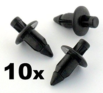

se decidi di aprire il coperchio sul tetto del dometic troverai questa specie di rivetti(foto) che si aprono schiacciando verso dentro il piolino dello stesso.
e poi estrarlo tutto(completo) verso l'esterno.
per rimetterlo a posto riposizionare il piolino verso l'esterno e dopo averlo messo in posizione schiacci in dentro il pilino fino a com'era prima
Pasquale.
