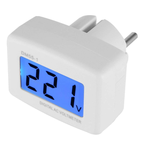

Non sarà certo uno strumento di precisione, ma questo Voltmetro da presa è comodo in camper, lo metti in qualsiasi presa del camper e vedi la tensione che arriva.
Vedi anche se qualcuno ti stacca la corrente, che a volte capita.
