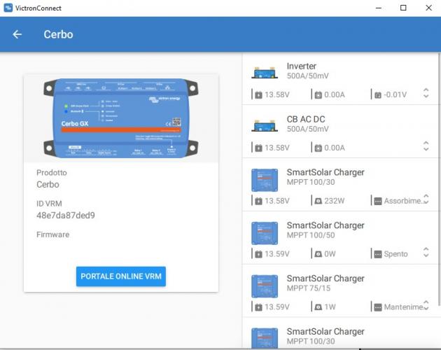

Ciao per lo shunt è semplice, lo colleghi tramite ve direct al Cerco e colleghi il Cerbo al modem (io lo ho collegato tramite lan) scarichi l'app (su andorid pc etc.) ti registri metti il codice del Cerbo ed in remoto puoi accedere ad alla seguente schermata:2(126).jpg
Di qui puoi selezionare qualsiasi device collegato
Per esempio uno degli smart shunt che nel mio caso sono utilizzati come contatore di energia sull'inverter e sui CB.3(96).jpg
Per i costi con un raspberry pi 3 (venus os non richiede molte risorse) sei come spese a poco più di 50 euro mentre per il cavo, che dovrà essere necessariamente ve direct usb, altri 30
accedere ad alla seguente schermata: Di qui puoi selezionare qualsiasi device collegato Per esempio uno degli smart shunt che nel mio caso sono utilizzati come contatore di energia sull'inverter e sui CB. Per i costi con un raspberry pi 3 (venus os non richiede molte risorse) sei come spese a poco più di 50 euro mentre per il cavo, che dovrà essere necessariamente ve direct usb, altri 30

il connettore VE Direct dello shunt vada collegato a uno degli ingressi VE Direct del Cerbo. A questo punto, cosa ottengo? Meglio. E' Cerbo GX che ha incorporato un modem 4g con relativa sim e quindi posso gestire lo shunt via Rete? Oppure bisogna aggiungere altri dispositivi? Insomma, e' possibile utilizzare l' app Victronconnect anche via wifi? Grazie per la pazienza.
Lo shunt puoi collegarlo al Crbo tramite cavo ve direct - ve dicrect (quel connettore bianco per intenderci) oppure con un cavo ve direct – usb (è indifferente).
Il cavo per intenderi è questo:
https://www.amazon.it/VICTRON-E...
oppure questo:
https://www.amazon.it/Victron-E...
Se invece del cerbo vuoi usare un raspberry puoi usare solo il cavo ve direct – usb

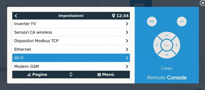

Il Cerbo poi devi collegarlo al modem tramite lan o wifi.
Se vuoi collegarlo tramite wifi devi andare nelle impostazioni.
Puoi collegarlo anche tramite modem gsm della victron, ma avendo tu già un modem non ne vedo il motivo.

Entro nelle impostazioni del Cerbo e faccio la registrazione del Cerbo sul router.
A questo punto posso gestire via wifi lo smartshunt e qualunque altro dispositivo Victron collegato al Cerbo.

Si. Devi, prima però, registrare l'account sul sito Victron e associarvi il disposito (Cerbo), ma sono operazioni che richiedono due minuti.
Se, però, fossi al tuo posto visto prima di acquistare il Cerbo proverei con un pi 3 che costa una frazione del Victron, ci installi Venus os (il sistema operativo del Cerbo) e ottieni gli stessi risultati.

Io ne ho sei: due integrati nel bms delle due batterie, uno sull'inverter, uno sui 2 CB AC, e due sulla 230V di cui uno sulla linea in ingresso ed uno sull'uscita del relè di priorità posto tra inverter e linea di ingresso.
Questo mi ha permesso di implementare delle automazioni sia per la sicurezza, sia per un uso più comodo del camper.
Per esempio, avendo due batterie in parallelo, ho attivato un'automazione che, qualora una delle batterie inizi ad assorbire 20a più della sommotaria della corrente prodotta dai vari cb, stacca la batteria, impedendo nell'eventualità di un guasto che si danneggi anche l'altra.
Oppure ancora, ho potuto stabilire delle soglie di percentuale di ricarica oltre le quali le batterie si staccano dalla carica (tipo in rimessaggio il 75%) per poi riattaccarsi quando la percentuale di ricarica scende sotto altra soglia.
Quella che però ultimamente mi è stata più utile è un'automazione per cui impostato un determinato valore di assorbimento dalla rete, all'approssimarsi di tale valore il camper si configura ad isola con un solo CB AC collegato alla rete elettrica con un assorbimento di 15 a, quando invece l'assorbimento scende per 5 minuti sotto il 30% di quel valore ritorna alle impostazioni normali.
