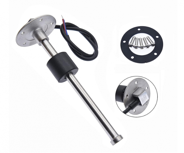

Ma da come lo descrivi (e dalle recensioni) mi sembrerebbe che con questo sensore si riesca solo ad avere un segnale ON/OFF che quindi indicherebbe se, all'altezza del serbatoio dove è posizionato, c'è acqua o meno, quindi sarebbe impossibile trasformarlo in un indicatore di livello, sbaglio? Salvo posizionarne più d'uno lungo il fianco (ma a quel punto temo si rischino interferenze)
Ciao! Gianluca

molto interessante! Ma da come lo descrivi (e dalle recensioni) mi sembrerebbe che con questo sensore si riesca solo ad avere un segnale ON/OFF che quindi indicherebbe se, all'altezza del serbatoio dove è posizionato, c'è
"con questo sensore si riesca solo ad avere un segnale ON/OFF "
Effettivamente e' cosi'.
La cosa interessante di questo sensore e' la precisione (basta spostarlo di pochissimo perche' cambi stato).
Un' idea sarebbe posizionarlo sul serbatoio dell' acqua chiara in maniera che, quando restano - ad esempio - 20 o 30 litri, attivi l' allarme.
Forse ancor piu' interessante posizionarlo sul serbatoio delle grigie in maniera che attivi l' allarme quando restano - sempre ad esempio - 20 litri di capienza.
Secondo me non ci dovrebbero essere problemi a metterne piu' di uno.
Piu' o meno tutti i camper hanno un sistema di controllo dei serbatoi ma - almeno nella mia esperienza - e' del tutto inaffidabile.
C'e' naturalmente qualche problema.
Innanzitutto il sensore deve essere posizionato sui serbatoi, quindi all' interno, quindi il led incorporato non e' visibile.
