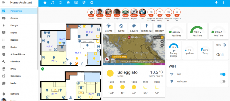

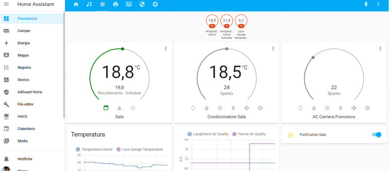

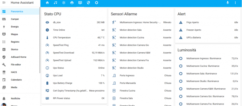

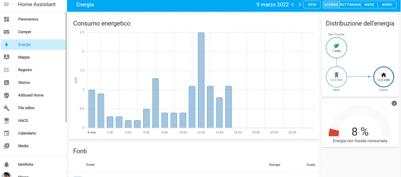

Giusto per incuriosirvi... questo è un esempio di quello che potete fare con home assistant, Screenshot_13.pngScreenshot_14.pngScreenshot_15.pngScreenshot_16.pngScreenshot_17.png

Ciao Gelax, anche io sono un fautore di Home Assistant e lo stò sperimentando tramite un Raspberry pi4 in camper, con dispositivi zigbee ed RF433mhz oltre ad Alexa; anche se ho la versione Supervisor+HACS alcune configurazioni sono un pò ostiche però con pazienza se ne viene a capo; devo applicarmi per integrare i dispositivi della Victron (CB+Shunt+MPPT+DC/DC+Inverter) ma quì la faccenda diventa un pò complicata

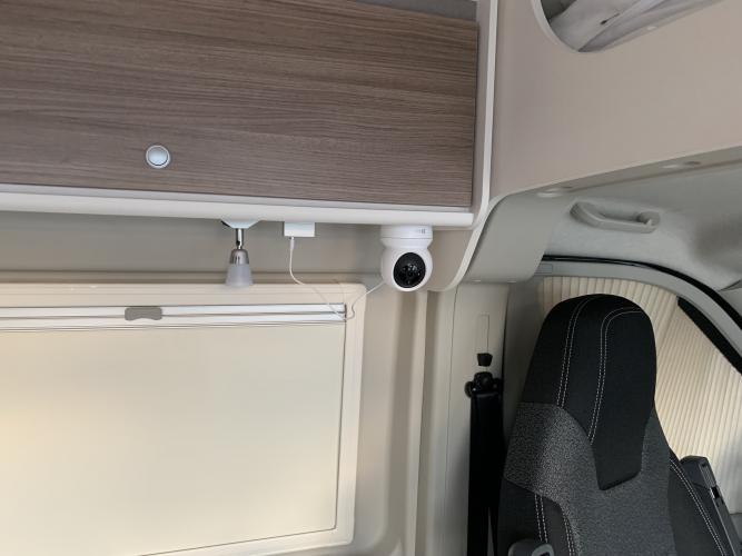

Ciao di videocamere a batteria ne esistono diversi modelli dai più economici a circa 50€ fino alle Arlo che costano molto di più ma sono le migliori sia per qualità che per durata delle batterie, io ho montato una videocamera motorizzata alimentata a 12V dal costo di 30€ gestita anche  da remoto tramite Home Assistant
di quella in foto hai link? grazie
eccola qui, anche in offerta laugh
https://www.amazon.it/EZVIZ-C6N...
