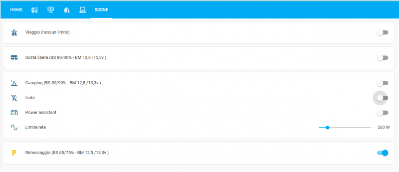

Dopo aver litigato un po' con il cerbo ho concluso la prima fase del progetto. In particolare (ad eccezione dei livelli dei serbatoi che per il momento ho deciso di non implementare) ora posso controllare le batterie (della
BM però solo il voltaggio mentre delle BS ho il controllo completo), i regolatori solari, le temperature (batterie, cellula, esterno e frigo), il Gps e le correnti sia a 12v (carica e scarica) che a 230v (grid ed inverter). In questo il cerbo ha reso le operazioni molto meno complesse di quello che immaginassi. Ora voglio passare al secondo step ovvero l'aggiunta degli attuatori. In particolare, il cerbo ha già due relay che vorrei utilizzare per comandare i trigger dell'inverter (nds) e di un victron orion smart che è configurato come alimentatore stabilizzato della utenze a 12v (inverter e domotica esclusi). Per il resto – per quanto riguarda la 12v - pensavo di utilizzare gli shelly 1 v3 per comandare due DC/DC e l'accensione/spegnimento del frigo e della stufa. Qui ho il mio primo dubbio. Se di colpo tolgo l'alimentazione alla stufa (Truma combi a gas) che succede? Da quello che vedo quando spengo la stufa cessa subito ogni assorbimento e, quindi, non dovrei fare danni. Però le osservazioni le ho fatte con gli smart shunt victron... L'idea sarebbe quella di settare la stufa ad un determinato valore e quindi tramite uno lo switch farla gestire dalla domotica. Potrebbe funzionare? Qualcuno ha esperienze in merito?

In ogni caso, questo fine settimana sono riuscito a creare le prime scene per la gestione energetica ottenendo questo:
Panoramica%20%E2%80%93%20Home%20Assistant%20-%20Google%20Chrome%2011_12_2022%2011_17_49.png
Però non essendo esperto non so se i valori impostati siano corretti.
