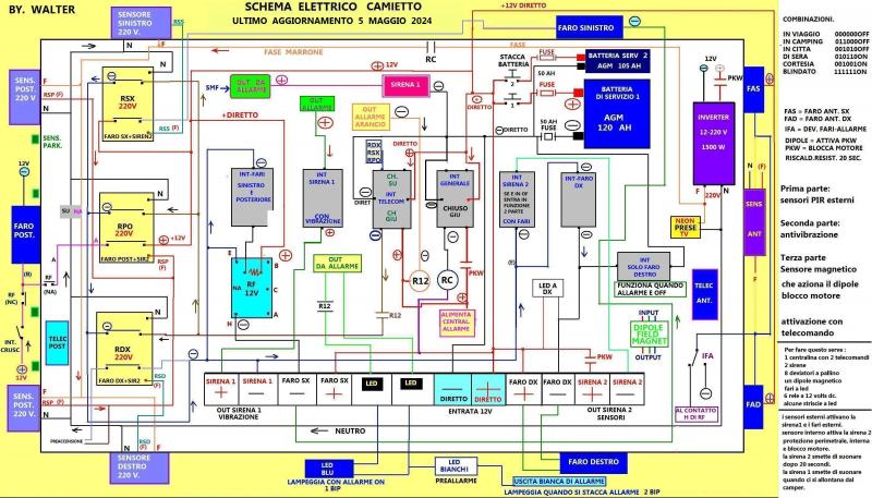

Finalmente dopo tani anni, sono riuscito a finire l'impianto del mio vecchio camper, i lavori erano iniziati nel 2014, poi negli anni ogni tanto facevo un aggiornamento per migliorarlo, mancavo ancora una cosa ed ho lasciato perdere per mancanza di voglia di rimetterci le mani, poteva funzionare lo stesso, ma ora mi è tornata la voglia e lo ho terminato. è un antifurto molto, molto particolare.schem%20fint1.JPG

Non posso giudicare,perchè non ci capisco niente, ma se funziona SEI STATO BRAVO.
Non sò in caso di guasto, ma questa è un altra storia.
Complimenti

Questa si ché è una furbizia, uno con un camper unico al mondo, mette on line li schema dettagliato del suo antifurto
A parte che è un camper talmente particolare che nessuno rischierebbe di rubarlo, quindi un antifurto è quasi inutile

Come ti capisco! anche io che il camper me lo sono allestito da solo ogni tanto mi sono concesso delle pause, alcune per motivi esterni (intanto lo uso) altre perchè ero esausto, recentemente per motivi di salute, avevo ordinato la batteria al litio da assemblare ma poi ho attraversato un brutto periodo nel quale non avevo più voglia di fare nulla
Adesso mi è rivenuta e mi sono messo sotto
Ho fatto talmente tante modifiche e miglioramenti che recentemente mi sono accorto che ero più avanti con i fatti che con gli schemi e mi sono dovuto rimettere a controllare e aggiornare
la sceltà di un  impianto autoctono spiazza anche chi guarda lo schema ed è uno che sa leggerli, figurati il ladro che è abituato a quelli commerciali
Quello schema a blocchi non fornisce nessuna informazione atta alla manomissione, l'antifurto è nella tua testa come i miei tre antifurti sono nella mia
complimenti per l'impegno e soprattutto spero che funzioni come da progetto

È un piacere personale ma gli antifurti complessi hanno sempre un sacco di problemi, secondo me l’antifurto deve essere semplice e geniale.
Io, oltre a quello standard ne ho altri due, semplici e, ancor di più, facili da staccare

questo antifurto lo ho progettato circa 10 anni fa, bene o male ha sempre funzionato, comunque se si dovesse guastare, con gli schemi laggiornati che ho, lo aggiusto senza problemi, io so come lo ho costruito. Non so se è un deterrente valido per un ladro serio, ma i buontemponi li tengo alla larga di sicuro, Averlo è stata una mia sfida personale, ci ho lavorato dei mesi per farlo funzionare come si deve, averlo fatto mi fa stare in pace con la mia coscienza, ma ogni tanto qualche modifica la faccio ancora, due anni fa ho messo anche due telecamere, una dietro che mi serve anche come parcheggio e una davanti che registra sempre quando sono in viaggio, ho fatto in modo che si mettano in funzione anche quando interviene l'antifurto.Ps. Ho postato lo schema che ho fatto, ma state sicuri che non lo ho postato tutto, manca una cosa molto importante che da un senso a tutto questo impianto. detto questo, l'impianto mi è costato poco in denaro, ma se metto in conto tutto il tempo che ho passato per progettarlo e costruirlo e collaudarlo, tutti i mal di testa per trovare le soluzioni  ai problemi che si presentavano ne avrei comperati 10 gia pronti, ma volete mettere la soddisfazione quando tutto ha funzionato nel modo giusto. questa non ha prezzo.

succede anche questo nella vita, io il momento brutto lo ho passato 2 anni fa, per poco ci rimanevo, in pochi mesi mi sono riabilitato,  ma devo dire che ho avuto molta fortuna e la vita sta continuando. come sai, anche io ho fatto molte modifiche sul camper, sopratutto sulla parte elettrica, ma ogni volta che facevo una modifica, aggiornavo gli schemi in modo che siano reali come sono i collegamenti. se per caso  devo metterci le mani, magari dopo anni, senza schemi corretti diventerebbe  una tragedia, non potrei chiedere aiuto a nessuno, perche in commercio non ci sono di sicuro, visto che li ho progettati io..

Adesso sto molto meglio e mi sono rimesso sotto a lavorarci e a controllare gli schemi, più che omissioni c'era qualche errore  ho l'abitudine di disegnare gli schemi a matita e gomma e poi disegnarlo successivamente a pc
Comunque in caso di guasto posso escluderlo con una serie di operazioni che solo io posso fare in breve tempo
nessun antifurto è infallibile ma il compito principale è fare in modo che per loro sia difficile capirci qualcosa in tempi accettabili e ti assicuro che non è facile come non lo sarà per il tuo

Senza offesa, direi che l'antifurto del camper e' il camper stesso. E' talmente riconoscibile e particolare che NESSUNO lo ruberebbe.
