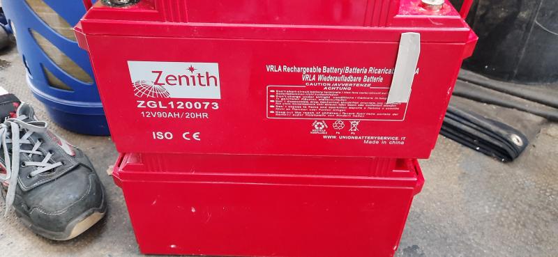

Ciao a tutti, chiedo info per il mio problema. Camper Van su ducato. Frigo a compressore e stufa truma diesel. Possibile che non riesco a fare due notti con due batterie da 100ah della zenith in parallelo secco dopo che sono state in carica per una settimana? Oltretutto stufa accesa a livello quasi 3 per star tranquillo di notte a Livigno. Ora dopo un pò di chiacchierata il conce venerdì pomeriggio mi sostituisce le batterie come garanzia, ma mi dice vedrai che nn cambierà nulla... Questi camper hanno troppa elettronica.
Praticamente con tutto spento il display mi dice batterie a 13volt come accendo la stufa nel giro di un minuto arriva addirittura a 10,8volt
Ah oltretutto il frigo impostato in modalità notturna h24 e sole pieno di giorno. Chi ha la mia stessa dotazione ha lo stesso problema in libera?

Ho le tue stesse batterie e lo stesso pannello solare (ma con regolatore pwm di vecchia tecnologia); ti dico che da nuove nuove ci ho fatto quasi una settimana in libera a sciare (la sera accendevo il generatore ma solo 5-10 minuti per asciugarci i capelli) purtroppo causa inesperienza o sbadataggine le ho fatte andare svariate volte sotto i 10,5v e da quel momento non mi reggono più di 2 giorni in libera, pur avendo truma a gas e frigo trivalente.
Credo che le scariche profonde che gli fai fare a 10,8 le abbiano danneggiate, la configurazione che hai scelto è la più energivora e per fare libera in quel modo ci vuole la Litio (o un Efoy ma ho paura che ti funzionerebbe h24)

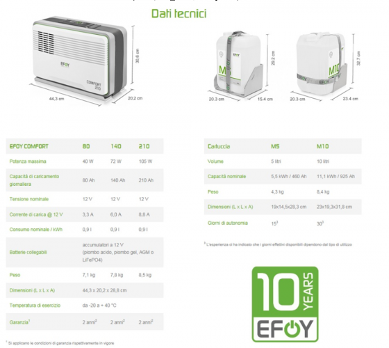

Fai montare un efoy e sei a posto.

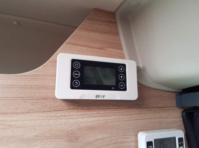

Perdonami ma nn conosco il prodotto... Sta all'interno o esterno? Occupa molto spazio? Quanto potrebbe costare? Perché nel van sai che i problemi di spazio sono evidenti
Ciao, premetto che con gli accessori che stai utilizzando, e la conseguente capacità di accumulare e generare energia, i consumi sono "purtroppo" coerenti o quasi, c'è poco da fare, non credo tu abbia delle batterie difettose, probabilmente le stai sfruttando o le hai sfruttate per troppo tempo oltre la loro possibilità (e forse per questo le hai danneggiate...)
Purtroppo il discorso energetico è un argomento "strettamente personale", intendo dire che ognuno ti potrà dare i consigli migliori del mondo, ma solo voi con le vostre abitudini, potete mettere a fuoco la situazione, stabilire se il "sacrificio" vale la candela (centellinare i consumi) e poi decidere se sia il caso di migliorare o accettare il discorso autonomia elettrica che vi ritrovate.
Cambiare camper non serve a nulla, se non risolvete IL VOSTRO fabbisogno energetico, con il prossimo mezzo vi ritroverete nella stessa situazione
C'è chi usa solo la pompa dell'acqua, dorme con 10°, accende un paio di luci e legge con la candela o la torcia elettrica, ma questo non te lo dirà mai, piuttosto ti dirà che a lui una batteria da 90Ah gli dura 5gg, senza muoversi, senza pannelli...
Poi c'è chi ha il frigo a compressore, accende la stufa per avere il giusto comfort e per non cenare a tavola col piumino, guarda la tv (a volte senza troppo risparmio.. perchè gli va così), carica qualche device, usa il pc... ad esempio noi.
Ecco che in questo caso, anche con 200Ah di batterie e 240w di pannelli (il nostro impianto), in inverno o col cielo nuvoloso, quando i pannelli non caricano una mazza o quasi, la nostra autonomia (effettivamente sfruttabile) non arriva a oltre 24/36h (ti ricordo che utilizziamo anche il maledetto "oggetto della perdizione", la tv), mentre in estate i pannelli risolvono tutto e non ci sono problemi.
Ma la stufa la usi in inverno, ed in inverno ci sono più occasioni per stare dentro al camper, per cui tutto è inversamente proporzionale, quando più mi serve energia, ho la peggior condizione di uso e produzione...
Dal momento che amiamo molto viaggiare in inverno, in libera ed in posti freddi, abbiamo tagliato la testa al toro, ed abbiamo montato l'Efoy 140, si tratta di una pila a combustibile che funziona a metanolo, e ti fornisce fino a 140Ah al giorno, ampiamente sufficienti per fare "gli spreconi" di elettricità come piace a noi
Purtroppo l'Efoy ha un suo ingombro, ma soprattutto costa un botto (il 140 lo trovi online a circa 3600 euro, l'80 costa un pò meno), inoltre funziona a metanolo, per cui dovrai acquistare la tanica (da 5 o 10 litri), io con la tanica da 10 litri (che trovo a circa 46 euro) ci faccio circa 2 anni.
https://www.grossovacanze.com/p...
Quindi, secondo me, se vuoi davvero toglierti dalla testa la preoccupazione dell'autonomia elettrica, puoi valutare un Efoy.

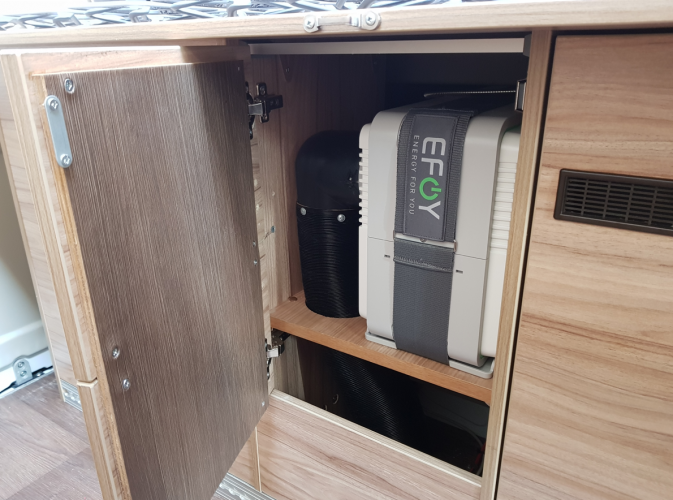

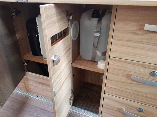

Purtroppo (oltre al costo), su un furgonato dovrai rinunciare ad un vano, perchè un certo spazio lo richiede
Io ho un furgonato Hymer Yellowstone 636 (stesso gruppo del tuo mezzo), per cui un pò di spazio in più da sacrificare ce l'ho, anche se poi non ho rinunciato a nulla, dato che l'ho montato in uno spazio inutilizzato sotto al mio letto

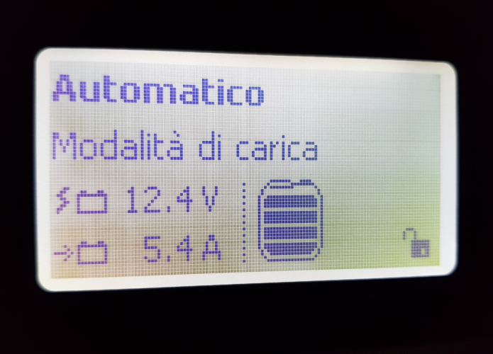

Puoi avviarlo/stopparlo manualmente, o impostare la soglia minima e massima dello stato di carica della batteria che ritieni doverlo far partire/fermare e lui fa tutto in automatico, silenziosamente, senza che te ne accorgi...
Se vuoi migliorare un pochino la tua situazione elettrica, puoi valutare un impianto litio, che di certo ti migliora qualcosa, ma i miracoli non li fa (e non è certo gratis), ma ripeto, dipende da quali sono le vostre abitudini.
Sia chiaro, questo è un semplice chiarimento/suggerimento dato ad una persona che non conosceva il prodotto, evitiamo quindi le diatribe Efoy vs Litio vs Zeus vs questoequello.
Ricorda una cosa importante, l'Efoy è un generatore (silenzioso) di elettricità, le batterie (di qualsiasi tipo, AGM, Litio, nucleari..) sono accumulatori, se hai "svuotato" gli accumulatori nel pieno della notte, devi trovare il modo di "riempirli", quindi o allaccio alla 220v, o con i pannelli, o una bella "motorata" (o ti sposti o avvii da fermo), o monti un generatore (io escluderei quelli a scoppio...)
In ogni caso... piuttosto che spendere una discreta cifra per cambiare camper... forse è il caso di tentare con l'Efoy, che comunque puoi sempre smontare in 2 minuti e rivenderlo o montarlo su un altro mezzo
Considerazioni personali, in ogni caso buona scelta del TUO metodo risolutivo dell'autonomia energetica

Te l'ho raccomandato. EFOY.
È una pila a metanolo, trasforma l'idrogeno in corrente e ossigeno, piccolissimo e leggero, sotto i 10kg,consiglio versione più potente per il tuo caso, purtroppo costa tanto, almeno 5000€,ma è l'unica SOLUZIONE, costa meno che cambiare camper, , anche perché è facilmente asportabile e lo trasferisci sul prossimo camper.
Vedi Efoy su internet.

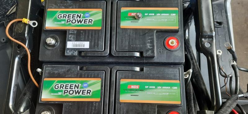

Allora... Per ora abbiamo sostituito le "vecchie" da 90ah con due nuove da 100ah..vediamo in queste vacanze come si comportano.. Vi aggiorno e grazie a tutti dei consigli... Per l'efoy è una bella spesa... Per quella del cambio furgone ridurre i consumi con frigo a gas e stufa a gas tornerei penso come nel vecchio camper a non avere più problemi.

Lo puoi montare al posto della seconda batteria con quello ti basta 1 sola batteria non fa puzza e non lo senti andare unico neo costa un po ma non vedere la moglie lamentarsi non a prezzo.
