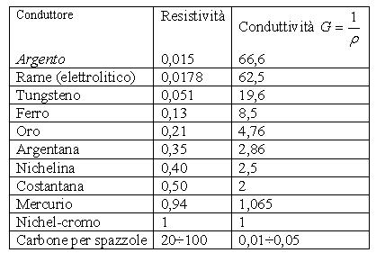

La carica tramite alternatore, con un'occhio di riguardo per la BM, avviene sommando la resistenza della linea di ricarica della BM alla resistenza interna della batteria stessa. Sono due resistenze in serie, per questo il cavo non può essere di esuberante sezione. In pratica il generatore "sente" la BS più carica di quello che è, e la batteria assorbe minor correente.
La resistenza di una linea elettrica si calcola moltiplicando la resistività del materiale impiegato (quasi sempre rame) per la lunghezza in metri, diviso la sezione del cavo espressa in mm2.
Se la sezione è minore, la resistenza sarà maggiore.
Tabella della resistività dei materiali:
N.B. la conduttività in questo caso non c'entra

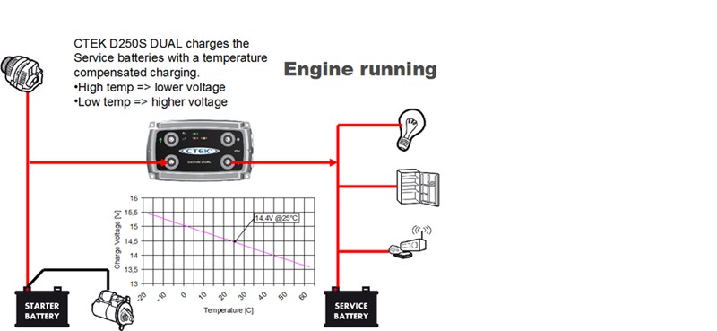

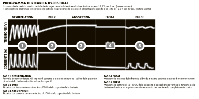

Io per limitare la corrente ho messo questo...
http://www.ctek.it/d250sd.php
D250S DUAL è un caricabatterie a 5 fasi completamente automatico che eroga una corrente di 20 A per batterie a 12 V da 40-300 Ah. Il caricabatterie è classificato IP65 (a prova di schizzi e polvere e omologato per l'uso in esterni), protegge l'elettronica del veicolo ed è indicato per tutti i tipi di batterie al piombo-acido (Umido, MF, Gel, AGM)
Per ora non sembra andare male...

In risposta al messaggio di alva.it del 22/03/2016 alle 20:49:14
Davide, la frase: // D250S DUAL mantiene sempre le batterie in perfette condizioni, assicurando una ricarica veloce e prolungandone la durata.  // ha qualcosa che non va. Non è contemplabile la ricarica veloce con la durata prolungata dell'accumulatore. [;)]73 de
Si, ma sembra una frase da marketing, se si guarda il manuale ci sono le curve di carica e sembrano "giuste"
D'altro canto anche il power service promette le stesse cose, ma che io voglio evitare con una ricarica lenta e controllata.

Inserito il 22/03/2016 alle: 21:12:24
Ciao Davide,
una corrente di 20A (massima erogabile) è corretta se si dispone almeno di 200Ah nominali.
Hai due batterie in parallelo... da 100Ah?
Ricordiamoci la "ricetta"... poca corrente e tanto tempo.

Phaserit
Phaserit
21/10/2012 821
Inserito il 22/03/2016 alle: 21:15:04
In risposta al messaggio di Chilometri del 22/03/2016 alle 21:12:24
Ciao Davide, una corrente di 20A (massima erogabile) è corretta se si dispone almeno di 200Ah nominali. Hai due batterie in parallelo... da 100Ah? Ricordiamoci la ricetta... poca corrente e tanto tempo.   Buoni chilometri a tutti!
Si ho 2 batterie da 100 Ah in parallelo secco, per quello che ho preso il ctek, perché ha il limite a 20A di carica... smiley
Chilometri
Chilometri
13/01/2014 1063
Inserito il 22/03/2016 alle: 21:24:15
Ok, perfetto! wink
Non c'è pericolo di avere correnti troppo elevate ad accumulatori molto scarichi.
Lo danno per batterie di almeno 40Ah... non lo farei mai!
