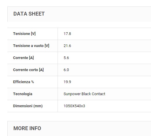

Riguardo al pannello flessibile dal peso di 2 kg, ad altissima efficienza: da 100 Watt... che sono sempre 100 Watt...
Vorrei vedere l'altissima efficienza quando è surriscaldato dal sole, e quanto surriscalda il tetto e l'interno del camper.
Senza contare il Data-Sheet, che ha qualcosa di particolare:
cosa sarebbe la "TENISIONE"?

Alvaro, ma tutto bisogna spiegarti....cheeky
La Tenisione è una piccola Tensione.....
La cosa buffa è  la nuova Tecnologia " Nera" .....Sunpower black contact .......crying
Parlando seriamente quei pannelli sono delle bombe......
Il mio 100 Watt da 1,8 kg, rigorosamente incollato, ha passato l'estate sotto il sole cuocente della Corsica senza battere ciglio e senza surriscaldare il tetto .
In estate il tetto è surriscaldato per i fatti suoi.
Il silicone e/o Sikaflex oltre ad essere dei collanti hanno anche la caratteristica di essere termicamente isolanti.
Sicuramente un pannello incollato ha una resa minore rispetto ad uno in cui pasa l'aria sotto , ma d'estate se il pannello rende anche il 20% in meno....chi se ne frega...
Se bisogna mettere un supporto per alzare il pannello e magari mettergli un vetro sopra per proteggerlo tanto vale prendere un pannello "normale".
Nel suo primo anno di vita ha prodotto 30 KWora che mamma Enel mi avrebbe fatto pagare quasi 10 € ....All'inizio ero scettico ma oggi posso dire che è stato uno dei migliori acquisti ....
