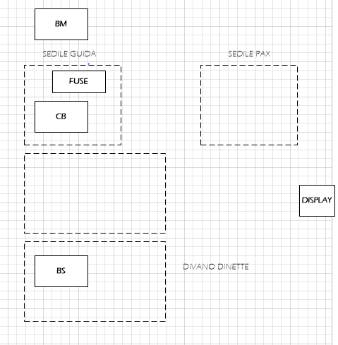

Come molti di voi, sto predisponendomi ad installare un po' di costosi pezzi di ferro all'interno del mio van.
Al di là della scelta delle marche e dello schema dei collegamenti, il problema principale è dove montarli.
Mi riferisco a questi oggetti (ovviamente non necessariamente tutii):
- BS aggiuntiva
- DCDC
- MPPT
- Inverter
- CB maggiorato
Nel mio van la configurazione di base è questa:
Per le batterie non ci sono problemi, ma dove mettere i vari apparati elettronici?
Nella cassapanca c'è la truma quindi direi di evitare per problemi di calore.
Sotto il sedile pax, togliendo il cric, ci sarebbe posto ma dovrei allungare il percorso cavi.
Pensavo sotto il pavimento della dinette ma servirebbe un sistema di aereazione forzata.
Voi come avete fatto?

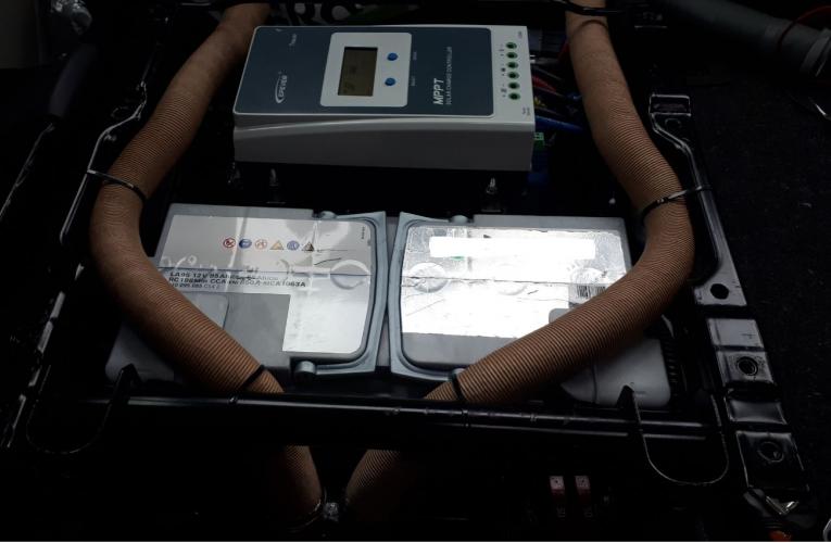

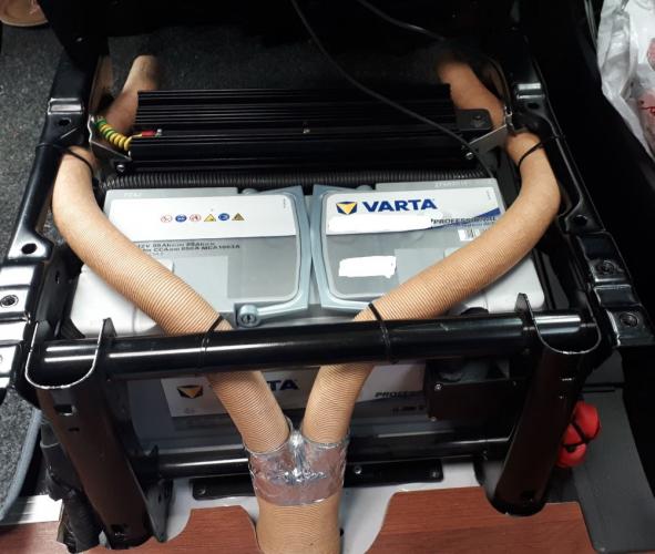

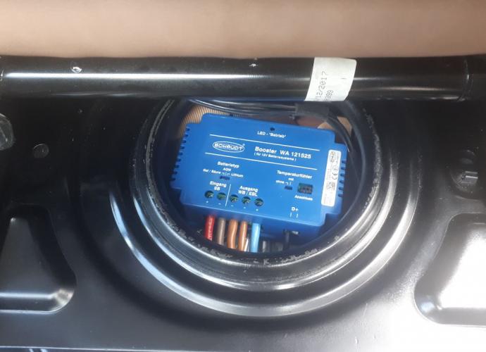

Io ho tutto quello che hai citato sotto i sedili;

Il regolatore solare è istallato in maniera errata, dovrebbe stare con le alette di dissipazione in verticale, distanziato opportunatamente su tutti i lati pena il surriscaldamento dell'apparecchio.

Il DC-DC va messo vicino alla BS o alla centralina se si installa tramite centralina.
Da me nella cassapanca c'è la Combi Diesel e anche la centralina, e quindi ho installato il DC-DC sempre li nella cassapanca.
http://www.iz4dji.it/Lavori/Boo...
Solitamente in viaggio la combi sta spenta e il DC-DC funziona in viaggio e quindi non mi farei problema di calore.

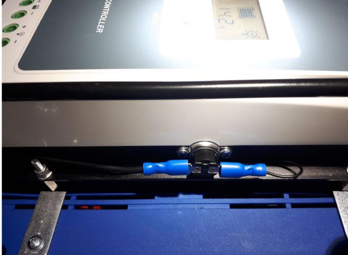

Hai perfettamente ragione, ma ho preferito metterlo sotto il sedile per essere vicinissimo alle batterie in primis ed in più non togliere spazio già risicato in un pensile di un furgonato.
Per ovviare alla probabile scarsa ventilazione, visto l'installazione in orizzontale, ho posizionato una ventola sotto il dissipatore comandata da un termostato a bottone tarato a 45° C., ma ti assicuro che non è mai intervenuta (a parte una giornata estiva del 2018 perchè quella era la temperatura ambiente sotto il sole di un estate esagerata) questo regolatore scalda praticamente niente.
