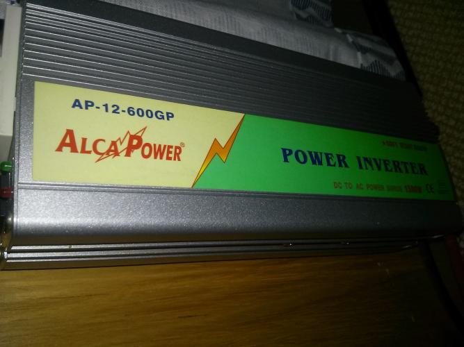

ho l'inverter della foto seguente
"La forma d'onda sinusoidala modificata è una forma a gradini , studiata al fine di avere un onda quasi simile a quella sinusoidale pura della linea elettrica domestica." ..." tecnologia  Soft-Start"
secondo voi il Dremel va tranquillamente? come potenza dovremo esserci, no so se però serve un onda pura

Si dice che i motori prediligano un'onda pura e per questo dei ventilatori si rompono con onde non pure.

Usato il Dremel con inverter da 400 w a onda "quadra" per fare lavoretti in camper e funziona benissimo.

Se il dremmel ha il motore a spazzole (carboncini), puoi usarlo tranquillamente, gli inverter ad onda quadra non vanno d'accordo con i motori ad induzione (quelli con il condensatore).

Ne ho uno io identico per dei test, il dremel funziona regolarmente (non gira a piena potenza come collegato direttamente al 220V ma va benissimo lo stesso)

Provato un clone Dremel da 100W con inverter Lidl da 300W onda modificata (pseudo quadra) e va bene.
Questo motori insieme a tanti altri  elettroutensili non sono motori asincroni o comunque che funzionano solo in alternata e che necessitano di onda pura.
