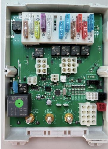

Ciao a tutti, ieri ho aperto la centralina pensando fosse standard e quindi già noto dove trovare il D+ che mi servirà per gestire XS victron, purtroppo una volta aperta non è quella che conoscevo
La pulizia dei cavi l’ha fatta l’IA
Il codice è quello riportato, in rete non ho trovato nulla
C’è qualcuno che mi può dire dove si trova il D+
 Visto che ho il relè da 70A volevo fare la modifica di Carlobg ed i suggerimenti di altri maghi della scossa

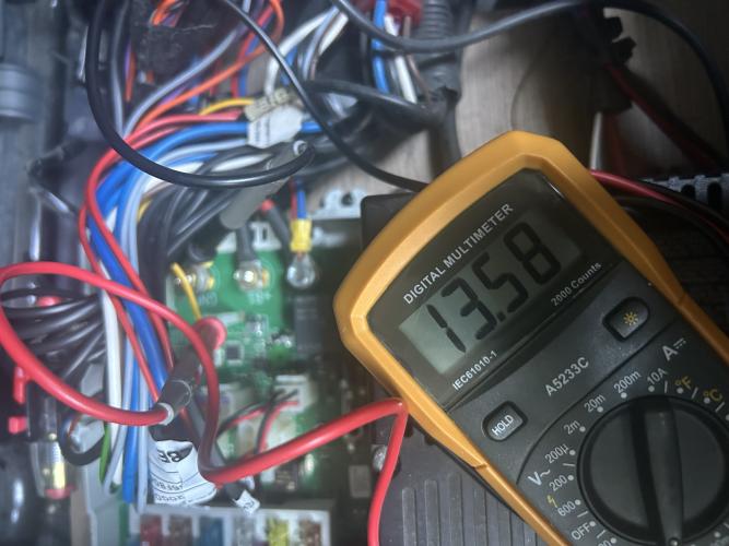

Da mia esperienza il D+ esce da un piccolo connettore che nel tuo caso potrebbe essere quello bianco al centro con 2 contatti di cui 1 vuoto e l'altro con un filo bianco o grigio.
Prova a misurare lì con un tester oppure staccalo e verifica se il frigorifero a motore acceso commuta a 12v (se hai una AES).
In alternativa l'altro consolo 1 filo giallo
Comunque sullo schema dovresti trovarlo.
Io per il mio dc-dc l'ho prelevato dietro al frigorifero

Prova a vedere qui, traducendo in italiano.
https://www.ducatoforum.de/foru...
ti riporto le immagini del manuale della CBE TU30-LK, che sembrerebbe essere la tua centralina, presenti nel link. Il D+ è nel connettore 18
Ps. ho provato ad allegare qui le immagini presenti nel link ma non si vedono...ti mando per mail il tutto

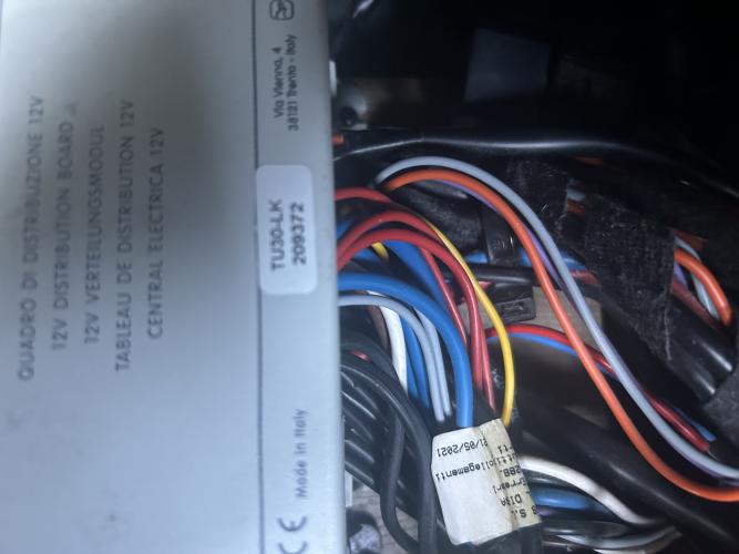

Ho verificando meglio, rispetto a quanto ti ho indicato prima, il connettore 18 è l'ingresso del segnale chiave e D+ / - dal veicolo, l'uscita del D+ simulato dalla centralina è sui connettori a lamella 13.
Se cerchi il codice indicato nella tua prima foto CBE 209372 ti restituisce la distribuzione TU30-LK.
Dalla tua foto è il cavetto giallo collegato alla lamella 13.

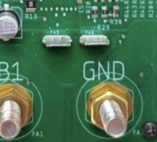

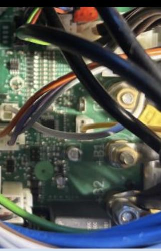

il codice indicato nella tua prima foto CBE 209372 ti restituisce la distribuzione TU30-LK. Dalla tua foto è il cavetto giallo collegato alla lamella 13.
Grazie, domani provo
Mi torna perché sulla parabola arriva un filo giallo (forse quello)
TROVATO
È quel filo giallo che si vede in foto, sono due contatti (FA5-FA6 sulla scheda) uno occupato dal filo giallo che lo ritrovo nella parabola e l’altro vuoto
Grazie a tutti in particolare ad Andrea che ha trovato la posizione

Ecco i contatti
FA5 e FA6

se l'intento è quello di dire al dc-dc quando è il momento di attivarsi, quel contatto FA5 o FA6 non mi pare essere quello giusto; dalle istruzione della DS è un D+ simulato, che è una cosa che non utilizzerei mai per un dc-dc.
16/02/2006 65028
Inserito il 20/10/2026 alle: 15:42:36
In risposta al messaggio di Laikone del 20/10/2026 alle 15:26:43
Viene usato anche per l’antenna, simulato perché gli alternatori attuali (il mio e quello ignorante) non ce l’hanno
al momento potrei anche mettere un relè.
È un segnale che crea la centralina non viene dall’alternatore ecco perché simulato
L’intenzione è di mettere un Victron XS e poi pensare al litio…
