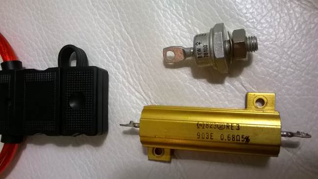

Grazie ai chiari schemi di M48 mi sono cimentato con entusiasmo nella costruzione del sistema di collegamento tra le batterie "diodo + resistenza", ora però mi sorge un dubbio:
​Quando la batteria di servizio è sotto carica una "leggera" corrente transiterà permettendo anche alla batteria motore il mantenimento, tuttavia io solitamente non tengo il camper costantemente attaccato alla corrente, ma trascorro anche lunghi periodi in rimessaggio senza alcuna ricarica.
​Generalmente dopo qualche settimana di "autoscarica" la tensione sulla batteria della cellula è un po' più alta (12,5) di quella del motore (12,0) forse a causa delle diverse età e tipologie di batterie, o per la presenza di piccoli consumi, quindi ho paura che durante i periodi di "fermo" senza caricabatterie, la B.S. si scarichi più rapidamente riversandosi nella B.M.
​Ora rischio di trovare al massimo solo la B.M a terra, ma mettendo il collegamento rischio di scaricarle entrambe?
​E' un rischio reale?
​Grazie a chi vorrà rispondermi.
​... e comunque grazie a M48 per i suoi schemi!

Grazie a tutti per gli interventi e le considerazioni... qualche dubbio mi rimane, ma forse è giusto così??
​... ad esempio con la resistenza che ho (quella in foto), quanti Ah riescono a transitare??

Inserito il 12/03/2016 alle: 13:15:45
Il passaggio di corrente dipende dallo stato delle batterie. Considera che il diodo normale (quello in foto credo sia normale) dà una caduta di tensione tipica di 0,6-0,7V, quindi non avrai alcun passaggio di corrente se ad es. la BS sta a 14,2V e la BM sta a 13,5V. Quando la BM scende al di sotto di tale valore ci sarà scorrimento di corrente che aumenterà quanto più la differenza di tensione fra le due batterie sarà elevata.
Supponi ad es. di avere la BS caricata dai pannelli solari o da 220V a 14,2 e la BS completamente scarica a 10,5 avrai:
14.2-10.5=3.7 - .07V (caduta del diodo) = 3V.
3v/0.68(Ohm)= 4,11 A.
Avrai in questo caso una corrente di 4A che sicuramente ti surriscalderà la resistenza e forse anche il diodo, se non dotati di adeguato raffreddamento.
L''esperienza?? E'' la somma delle fregature!!!
